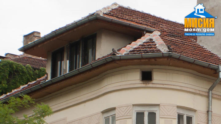

Последен етаж и таванско помещение
Как правилно да усвоим таванското помещение. Какви варианти имаме, за да подобрим изолацията на последния етаж.
Изолация на последен етаж
Коя е причината за недобрата термоизолация на тавана на последния етаж?
При строежа на кооперациите, плочата на последния етаж е по-тънка от тази между отделните етажи надолу. Конструктурите са преценили, че тя няма да понася натоварване като другите междуетажни плочи.
Освен това липсва замазка отгоре на таванската плоча, което е стандарт при изпълнението на отделните етажи.
А бетонът както знаем не е добър изолатор. Затова и топлината през зимата, която се издига нагоре към тавана, изтича през тънката бетонова плоча.
