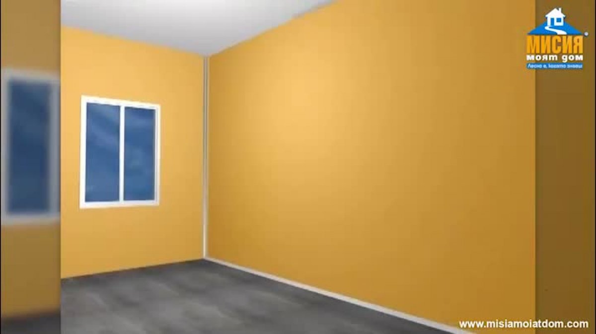

Кабинет у дома – предстенна обшивка с вата и ел. инсталация
Предавания Предавания 2009
Как да направим удобен и функционален работен кабинет у дома.
