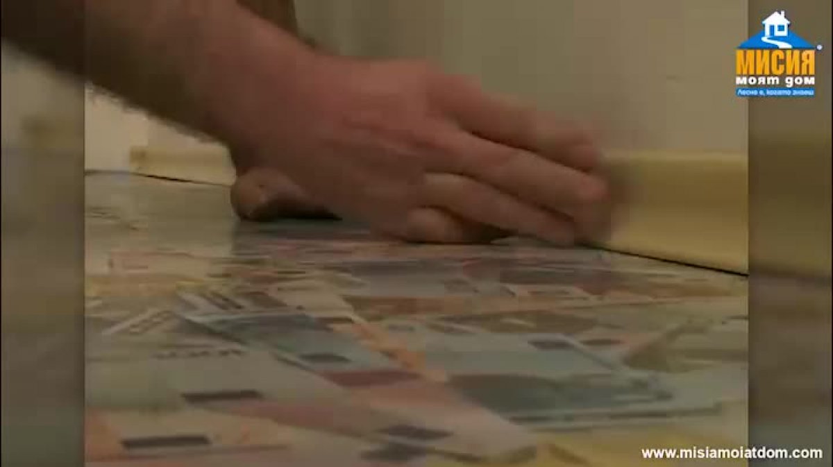

Довършителни работи – шпакловка, боядисване, ламиниран паркет
Ще наредим ламиниран паркет на доларчета. Ще боядисаме и обзаведем.

Монтаж на ламиниран паркет
На пазара се предлага богато разнообразие от ламинирани паркети с различно качество. Производителите на ламинирани паркети освен традиционните дървесни декори предлагат вече и много нетрадиционни, които съчетават практичност и лесен монтаж.
Започва се от единия ъгъл на стаята. Ламелите се разполагат перпендикулярно на прозореца и светлината, която идва от него. При скрояването им, отпадналото от последното рязане парче се слага първо в следващия ред. Така се осигурява разминаване на напречните фуги между отделните ламели.
Когато пазарувате ламиниран паркет обърнете особено внимание на опаковката, която трябва да има съответните означения и етикети. Липсата им показва, че продуктът не отговаря на стандартите на ЕС.
Един от начините за монтиране на первазите е с монтажно лепило. То е за препоръчване когато стените са прави. Первазите се монтират за секунди. Лепилото се нанася по цялата дължина на перваза или на малки топки и той се залепва веднага за стената без да е необходимо изчакване.
