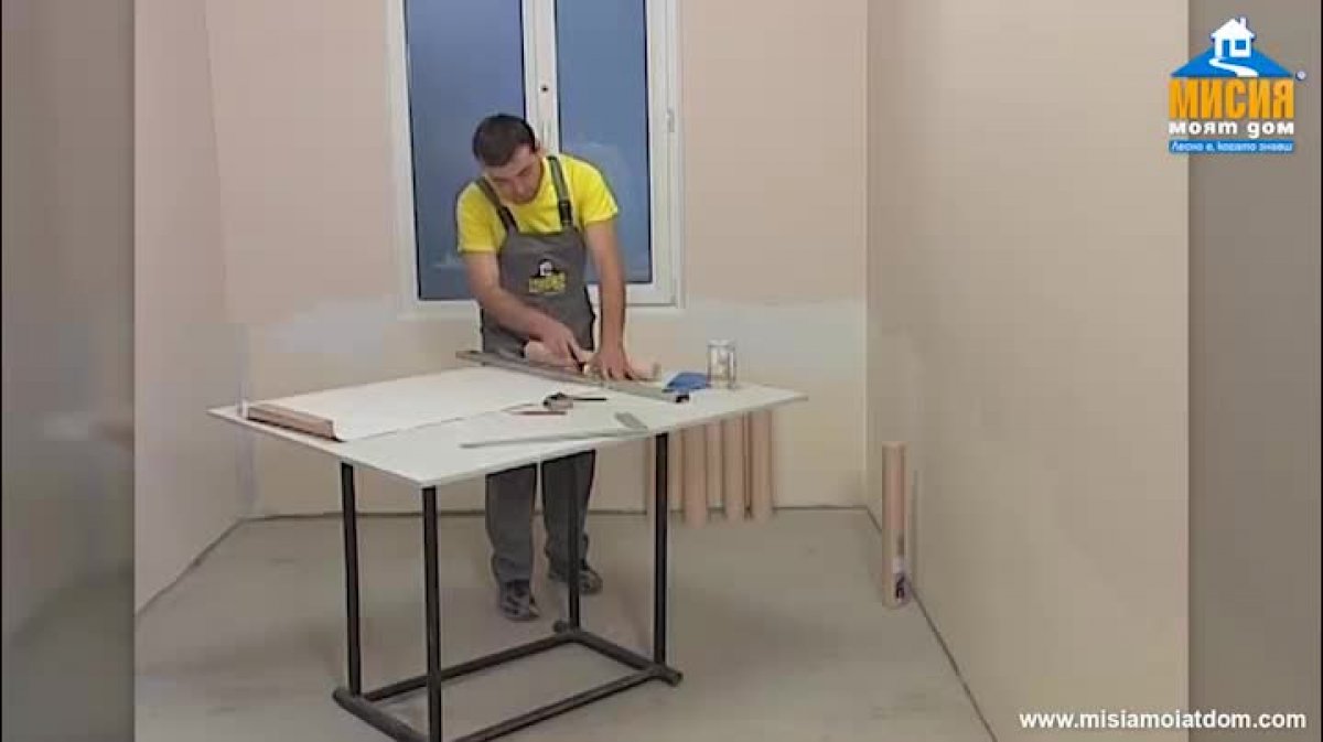

След като изсъхне боята можем да се заемем и с лепенето на тапетите. В зависимост от материала, от който са направени, се използват различни видове лепила с различни свойства. Правилният избор е решаващ за успеха при лепене на тапети.
В кофа със студена вода се изсипва лепилото в съответствие с указанията на производителя при непрекъснато разбъркване. Оставете сместа за около 2-3 минути и след това разбъркайте отново. Основно правило е колкото по-тежък е тапета, толкова по-гъсто да е лепилото.
За активизиране на всички съставки са необходими около 20 минути. След това сместа трябва силно да се разбърка отново с дървена бъркалка. А докато чакате може да скроите тапетите, ако не сте го направили преди това.
Дължината на една ролка тапет е 10,05 м а ширината й е 53 см. При определяне количеството необходими тапети трябва да се съобразите и с големината на шарките – ако те са по-големи, предвидете по-голямо количество. Обикновено на всяка ролка има знаци, които показват къде орнаментите се повтарят. Дължината Разнасянето на лепилото върху обратната страна на скроените ленти от тапета се извършва с четка, равномерно по цялата повърхност.
Времето, което трябва да се изчака, преди да се залепи тапета на стената зависи от вида му. Колкото е по-дебел, толкова това време е по-дълго. И въпреки това не трябва да се чака прекалено дълго, защото при лепенето тапетът може да се разтегли повече в дължина или ширина.
Тапетите ще изсъхнат нормално при температура около 18-20 градуса целзий.
За лепенето на декоративен тапетен бордюр се използва специално лепило за бордюри. То се отличава с висока лепилна сила и лепи сигурно всички бордюри върху гладки тапетни основи, дори и върху винил.
Бордюрните тапетни ленти са с по-голяма плътност и здравина от тапетите и затова е необходимо, преди нанасяне на лепилото да се навлажнят с вода. Лентата се залепва веднага след нанасяне на лепилото.
