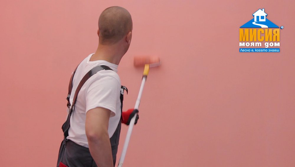

Преди боядисването, гипскартонът трябва да е добре шпаклован и грундиран. За боите за вътрешно приложение освен паропропускливостта са важни покривността и устойчивостта на мокро миене.
Стените с предстенна обшивка от гипскартон се боядисват след като е постигната желаната гладкост след шпакловането на гипскартонените плоскости.
Грундиране на гипскартона:
Грундирането на гипскартонените плоскости е задължително, за да се намали и да се изравни попиваемостта на стената. Без грунд стените ще станат на петна и ще е нужно нанасянето на много ръце от боята. Така че грундирането пести време и материал. Допустимо е разреждането на грунда с до 15% с вода.
грундиране гипскартон
Боядисване на гипскартона първа ръка:
След изсъхването на повърхността, първият слой от боята, разредена с 10% вода, се нанася с валяк.
боядисване на гипскартон първа ръка
Боядисване втора ръка:
След като изсъхне първият слой, се нанася вторият неразреден слой. Вторият слой е основният покривен слой. След изсъхване стената остава равномерно боядисана без петна.
боядисване на гипскартон втора ръка
Боята се оцветява по каталог в желания цвят.
