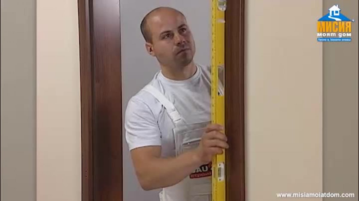

Монтаж на интериорна врата
Вратите в нашия дом не са само средство за преход между помещенията, а плод на сериозни дизайнерски решения, елемент, на който се подчиняват цялата композиция на вътрешното пространство и определя дори стила на обзавеждането.
Изборът на интериорни или входни врати не само избор на една плоскост. Трябва да се помисли и за касата, прага, пантите, бравата и др. Когато поръчвате врата, тя трябва да е съобразена с отвора или ако имате възможност – направете отвора, съобразно вратата.
Стандартите за врати са различни, така че посъветвайте се с консултантите в магазина преди да закупите или поръчате врата. Те се монтират, когато всичко веце е готово – и стените и пода и ще бъде жалко да се разбива отново.
Касата на вратата се поставя в предварително подготвения отвор на стената и се застопорява с помощта на монтажни клинчета. Проверява се вертикалноста на страните на касата и хоризонталността на горната греда.
Фиксирането на касата става само с монтажна полиуретанова пяна, която най-напред се нанася в областта на дистанционните елементи.
Полиуретановата пяна, която използваме е предназначена за употреба главно при монтаж на врати и прозорци. Тя е саморазширяваща се, но по време на втвърдяване не увеличава много обема си. Така няма опасност от деформация на касата на вратата.
Има отлично сцепление към повечето материали и загубата на материал по време на работа е незначителна, благодарение на точната дозировка. Преди употреба продуктът трябва да се аклиматизира при стайна температура.
След изсъхване на пяната, излишната се изрязва и се поставя и декоративния перваз.
