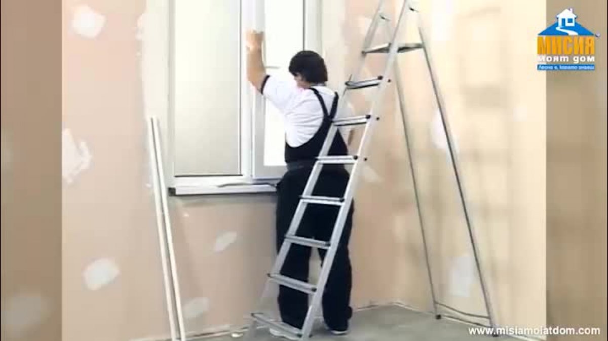

Едно от най-важните неща, които трябва да се направят при ремонта на детската стая, а и на всяко първостепенно помещение в дома е, осигуряването на добра шумо- и топлоизолация. Затова и ремонтът в детската стая започва с поставянето на РVС дограма.
Нивелирането на касата, към която ще се прикачи крилото със стъклопакета е от изключителна важност. Първоначално се нивелира хоризонтално, после вертикално, като се подпъхват срещуположно дървени клинчета за по-добро укрепване.
След това касата се фиксира към стената с помощта на ударна бормашина и рамкови метални дюбели, които се монтират в отворите на касата. Поставянето на дюбелите е задължително както при отваряемите, така и при неотваряемите части на дограмата. Препоръчително е те да се поставят през 70/80 см.
Уплътняването на дограмата също има важно значение. Доброто изолиране на рамката и уплътняването на подпрозоречния перваз предпазват от просмукването на влага и появата на мухъл.
За целта се използва полиуретанова пяна. Преди употреба продуктът трябва да се аклиматизира при стайна температура. Времето за пълно му втвърдяване е максимум 24 часа. Излишната втвърдена пяна се изрязва с нож. За постигане на максимален ефект от уплътняването съществено значение има на пяната от външната и от вътрешната страна на помещението.
