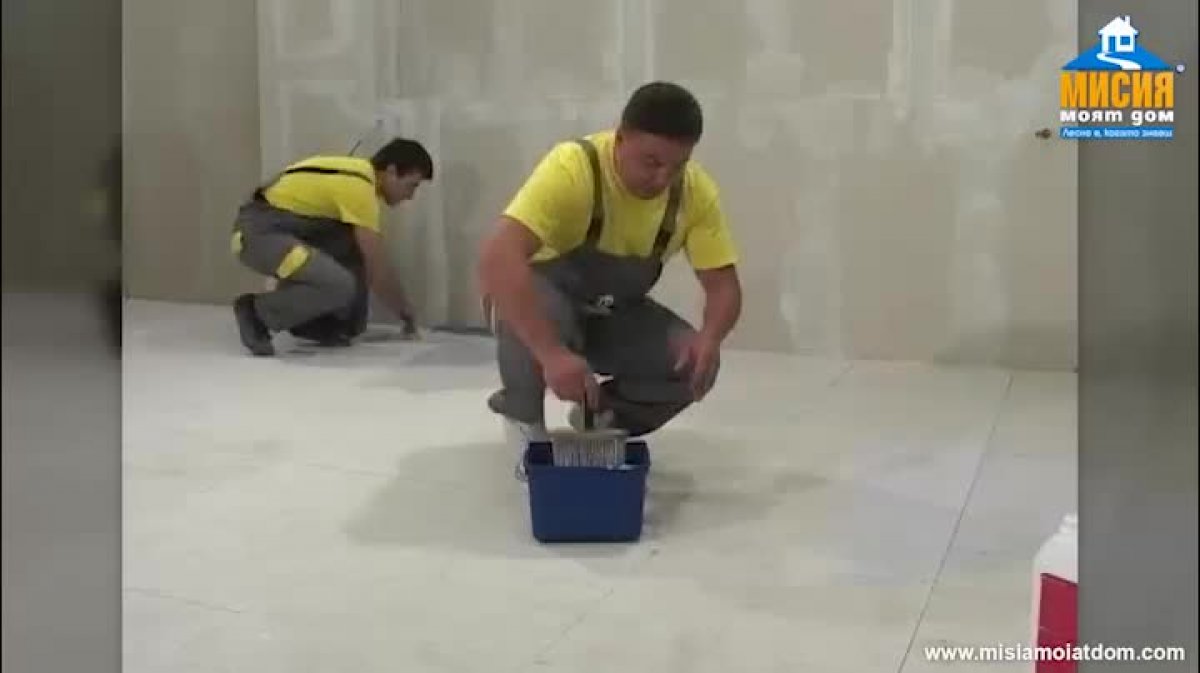

Преди да се боядисат стените трябва да се грундират. Това се налага, тъй като и на стените имаме различно финално покритие, всяко със своите собствени характеристики.
Грундът се нанася с баданарка по цялата повърхност. Той има няколко основни предназначения:
- заздравява основата
- фиксира прахта
- уеднаквява попиваемостта
Изсъхва за около 4 часа. Когато основата е много абсорбираща може да се наложи и повторно грундиране.
