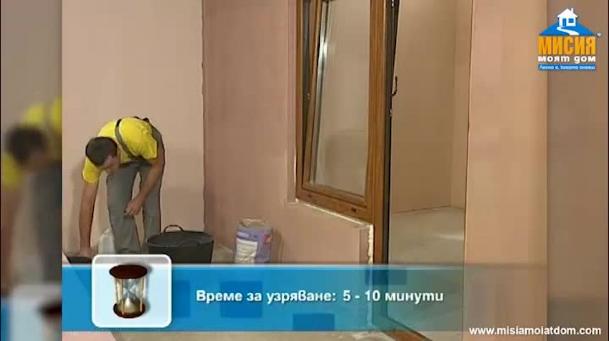

Хидроизолиране на тераса с двукомпонентен хидроизолационен отвор
За осигуряване на чиста и обезпрашена основа е препоръчително полагането на един слой дълбокопроникващ грунд. По време на работа повърхността трябва да се предпазва от валежи. Грундът импрегнира, заздравява основата и подобрява сцеплението й с по-горните финални слоеве. Нанася се с четка или валяк при температури между 5 и 25 градуса. При по-ниски температури грундът губи от своите качества и затова не се препоръчва неговото нанасяне при ниски температури. След изсъхването на грунда може да се нанесе и хидроизолиращия разтвор. Преди работа тя трябва да се разбърка добре до получаване на хомогенна смес без бучки.
Течният компонент се смесва с вода в определена пропорция. Сухият компонент се изсипва на части и се бърка с миксер до получаването на еднородна смес с необходимата консистенция за нанасяне с четка или малко по-гъст разтвор за нанасяне с маламашка. Във всички ъгли на терасата ще положим хдроизолираща лента между два слоя от хидроизолационен разтвор. Така ще предотвратим компроментирането на хидроизолацията при съединителните фуги поради линейните разширения. Хидроизолиращата лента е гъвкава, водоплътна и здрава. Тя е устойчива на стареене. Използва се както на закрито така и на открито. Хидроизолацията се използва за защита от проникване на влага на некрайни подови покрития като циментови замазки или бетон. За осигуряването на добра хидроизолация е необходимо нанасянето на два слоя с дебелина до 2 милиметра. Положеният материал трябва да се предпазва от дъжд и замръзване 24 часа след нанасянето му.
При правенето на хидроизолация и други обработки на тераси и площи на открито е важно преди полагането на финалното покритие основата да е добре изсъхнала. В противен случай влагата се запечатва под покритието и не може да се изпари по никакъв начин. При нагряване от слънцето, водните пари се разширяват и естествено търсят начин да излязат. Това води до повдигане на плочите, напукване на фугите и разрушаване на целостта на покритието.
