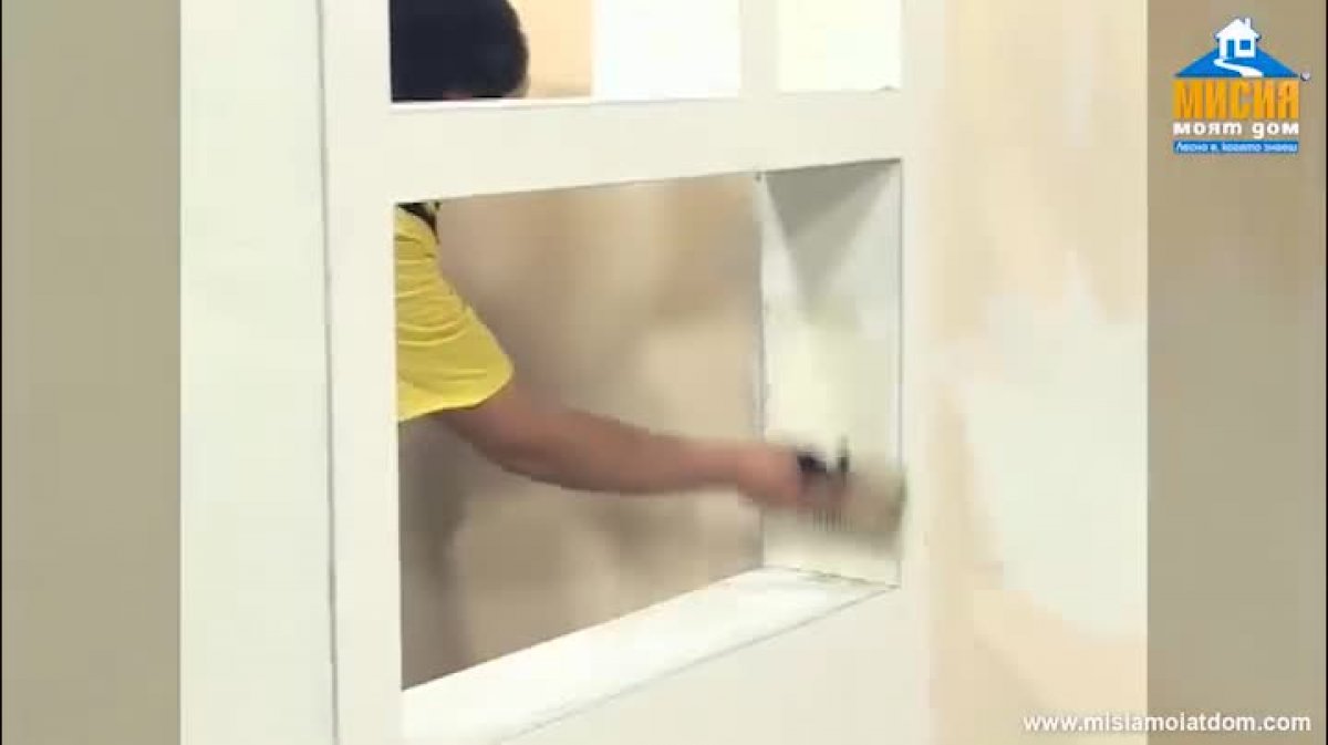

Етажерка
Един от принципите за оформление на интериора е този на контраста. За да се отличи етажерката на фона на стената, е избран по-тъмен цвят. За постигане на прецизен резултат първо се боядисват ъглите с четка, а след това страните на отворите – с валяк.
За да се запази видима структурата на естествения фурнир на рафтовете, но и да се предпази повърхността им от надраскване, е достатъчно да се лакират с полупрозрачен гланцов лак.
След като лакираните повърхности изсъхнат добре, идва ред на залепването на рафтовете към конструкцията от гипсокартон с монтажно лепило.
