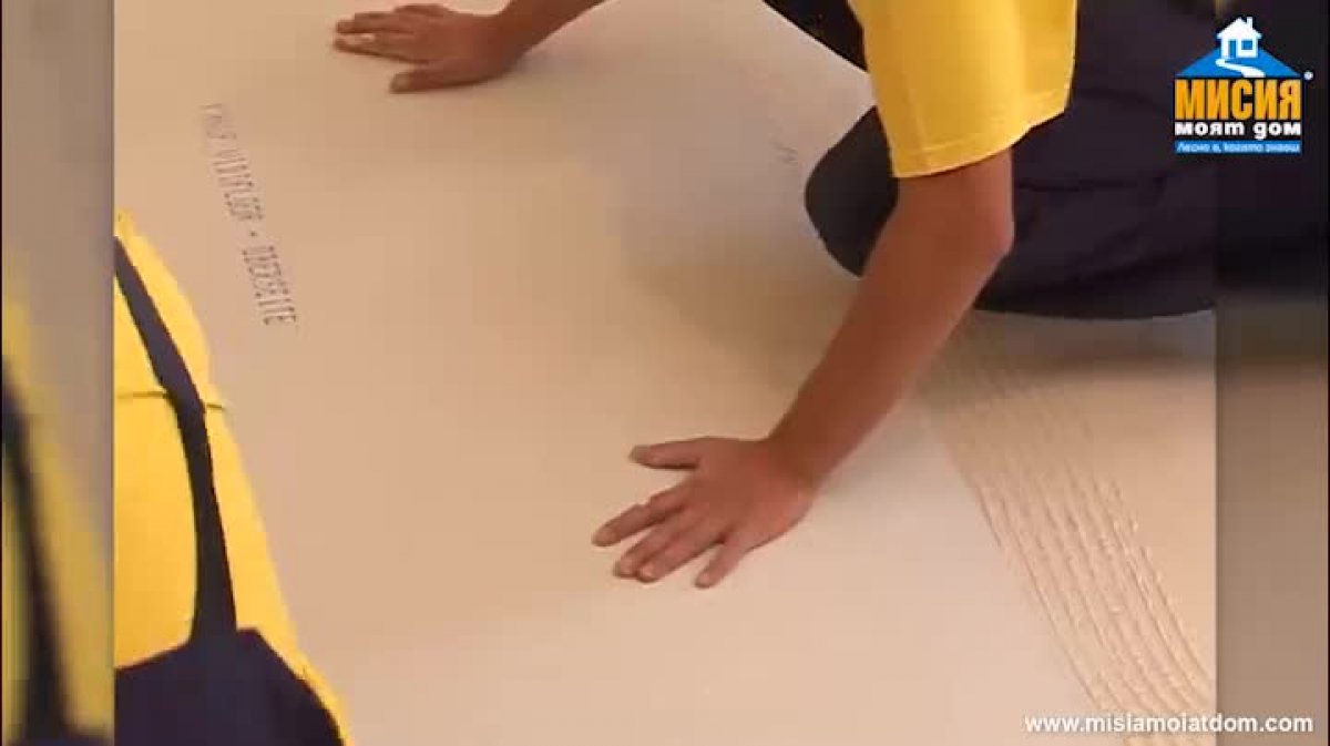

За нивелирането на пода се слагат летви или така наречените майки, по които се определя нивото на сухата посипка. Дебелината на посипката може да бъде от 2 до максимум 10 сантиметра.
След нивелирането на майките се изсипва и самата посипка. Тя е лека и това прави системите за сух под предпочитани при ремонт на подове с гредоред, защото не утежняват конструкцията, както това би станало с друг вид замазка. Едрината на зърната е от 1 до 6 мм. Посипката се разстила по целия под. След това може да се пристъпи към полагането и на гипсфазерните плоскости. Ако дебелината й е повече от 100 милиметра, трябва да се положи междинен слой гипсфазер. При по-малка дебелина на посипката гипсфазерните плоскости се нареждат по целия под плътно една до друга, без да се оставя фуга между тях. Там където е необходимо изрязване се използва прободен трион. При полагането на втори слой плоскости, основно изискване е те да се разположат така, че да имаме пълно разминаване на фугите, като разместването е около половин дължина на плоскостта. Между двата слоя гипсфазерни плоскости се полага лепилна маса, която се нанася с назъбена малашка по цялата повърхност. Още преди изсъхването на лепилния слой плоскостите се фиксират с специални винтове. Дължината им зависи от дебелината на гипсфазерните плочи. Отворените фуги между плоскостите се запълват с фугопълнителна смес. Върху изградения под не се стъпва поне 4 часа, за да може лепилото добре да свърже гипсфазерните плоскости. При изработката на сухи подове се използват единствено гипсфазерни плочи, специално произведени за тази цел. Като материал той е много сходен с гипскартона, но съдържа и около 20% целулозни влака, получени при преработка на отпадъчна хартия. Тези влакна изпълняват ролята на своеобразна армировка, която повишава устойчивостта на натиск и огъване а така също и якостта на плочите. Те имат напълно равна и гладка повърхност и краищата им не са заоблени. Те имат почти същото приложение като плочите от гипскартон, като се ползват с предимство в случаите, когато се изисква по-голяма механична устойчивост. Повърхността на сухите подовете има висока твърдост и поради това не се повреждат от точковото натоварване, каквото оказват колелцата на столовете например. Върху тях могат да се поставят директно различни подови покрития – меки PVC мокети, ламинирани или естествени паркети, керамични плочки.
