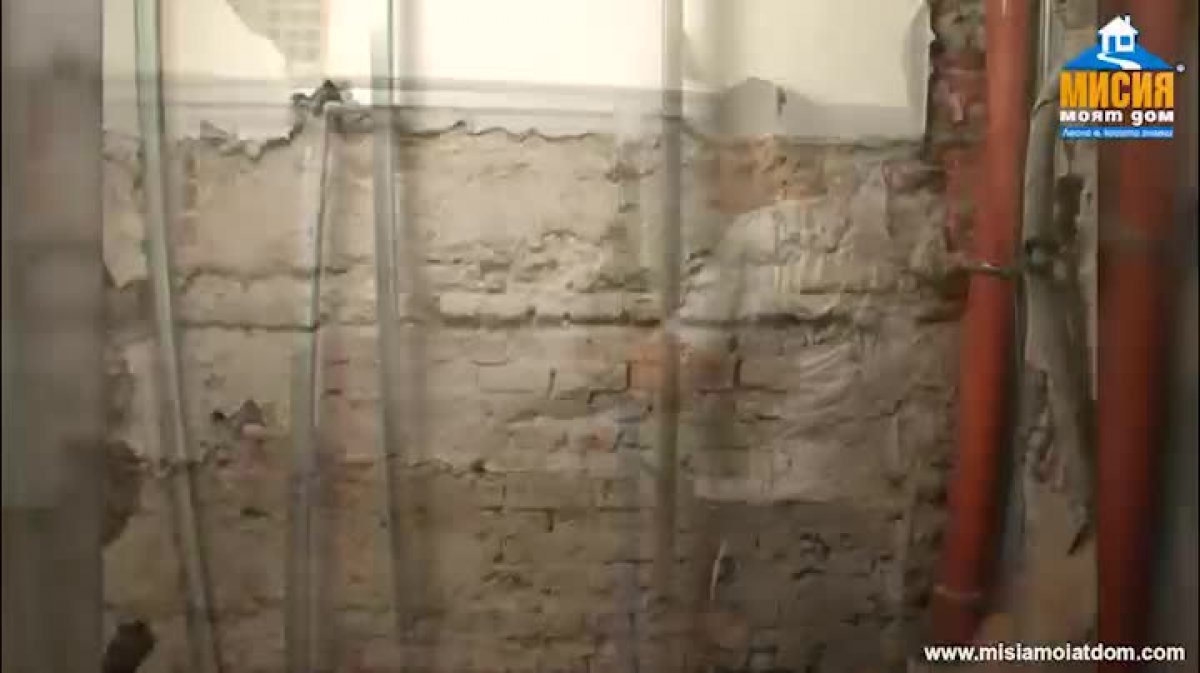

Основата на казанчето се захваща с винтове към пода. За безпроблемно функциониране на механизма е задължително хоризонталното му и вертикално нивелиране. Санитарните стени са замислени специално, за да поемат инсталациите и да улеснят закрепването на санитарното оборудване. В пространството между двойната конструкция могат да бъдат проведени тръби с всякакъв диаметър, а на елементите за вграждане на санитарното оборудване могат да се окачат тоалетни чинии, бидета, умивалници. Те се числят към тежките конзолни товари и се закрепват към специални носещи стойки или траверси, които предават натоварването чрез конструкцията от метални профил и към пода.
Изграждането на конструкцията започва с закрепването на метални профили към стената с рамкови дюбели. Към тях с рапидни винтове се монтират и щендерните профили. Следва затварянето на конструкцията с влагоустойчив гипскартон, който се използва специално в помещения с повичена влажност.
