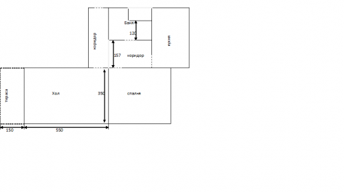

Здравейте! Имам един проблем, искам да преместя кухнята си па терасата на хола,а сегашната кухня да стане спалня,но проблема е там че патя на водата става много. Възможно ли е това да стане и как, дайте ми идея.
Наистина имате проблем, като не искам да Ви плаша, но желанието Ви е неизпълнимо. Не сте показали къде се намират щранговете (вертикалните тръби за студена, топла и циркулационна вода). Но така или иначе разстоянието през хола, до терасата е изключително дълго и ще Ви се запушва канализацията. За да има оттичане на мръсната вода е необходим наклон на канала 2 на 100, което означава, че на 100 см е необходим наклон от 2 см. При дължина на хола 5,50, е необходим наклон от 11 см + диаметъра на тръбата, който е ф50 (мм) = 5 см... Има вариант, който се състои в монтиране на канала по стената, но трябва да Видите дали замазката в коридора е достатъчно дълбока, за да се вкопае тръбата поне в коридора и банята. И ако решите все пак, макар че аз не Ви го препоръчвам, помнете, че трябва ЗАДЪЛЖИТЕЛНО да си поставите ревизии на разстояние от около 2,5 - 3,0 м, и още повече на ъглите. Не се лъжете да слагате колена по ъглите, защото при нужда на отпушване с пружина, последната няма да може да минава през колената. И още веднъж Ви напомням, че ако решите да направите "кухня" на терасата, ще имате големи грижи с отводняването.
