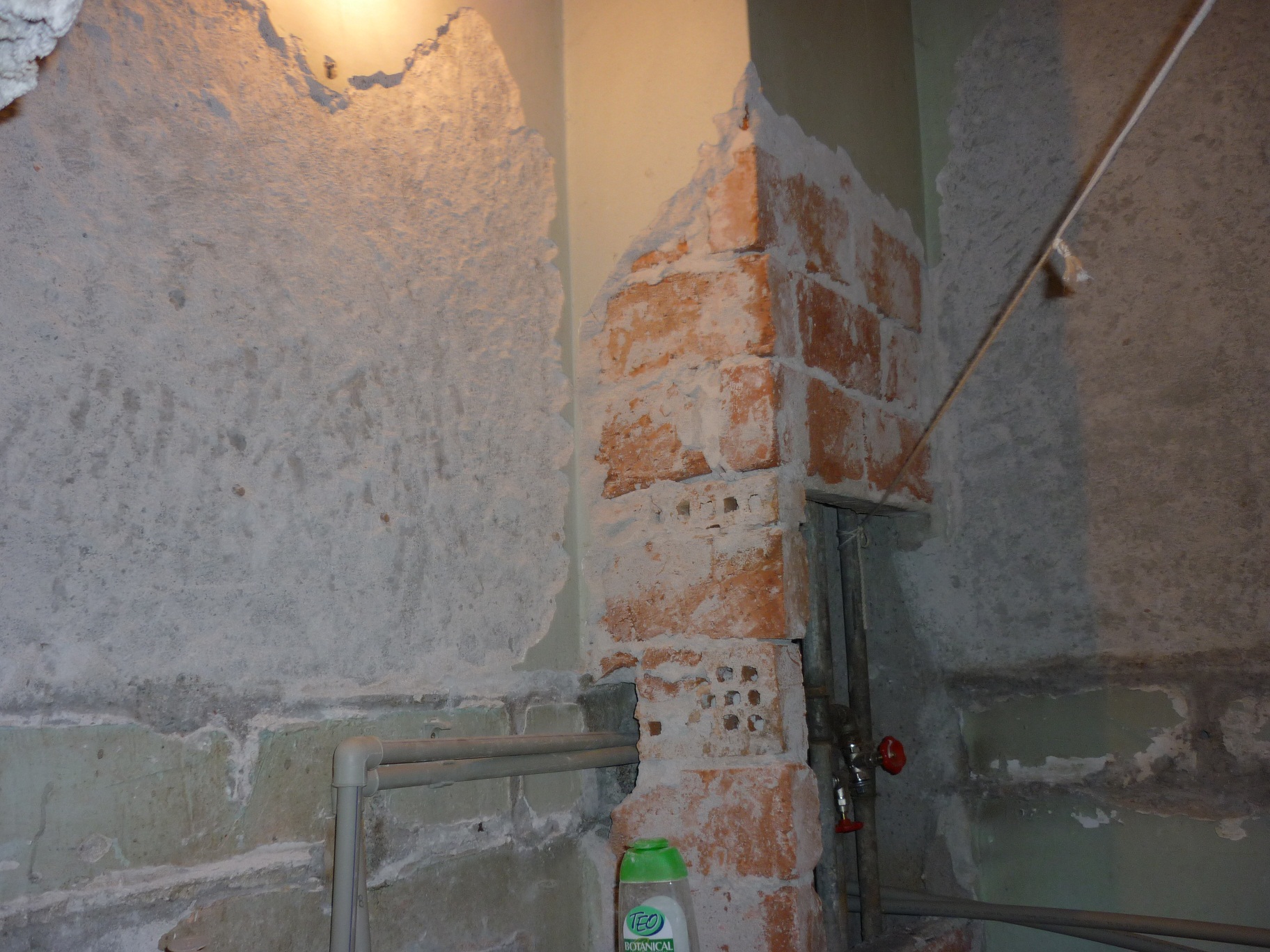

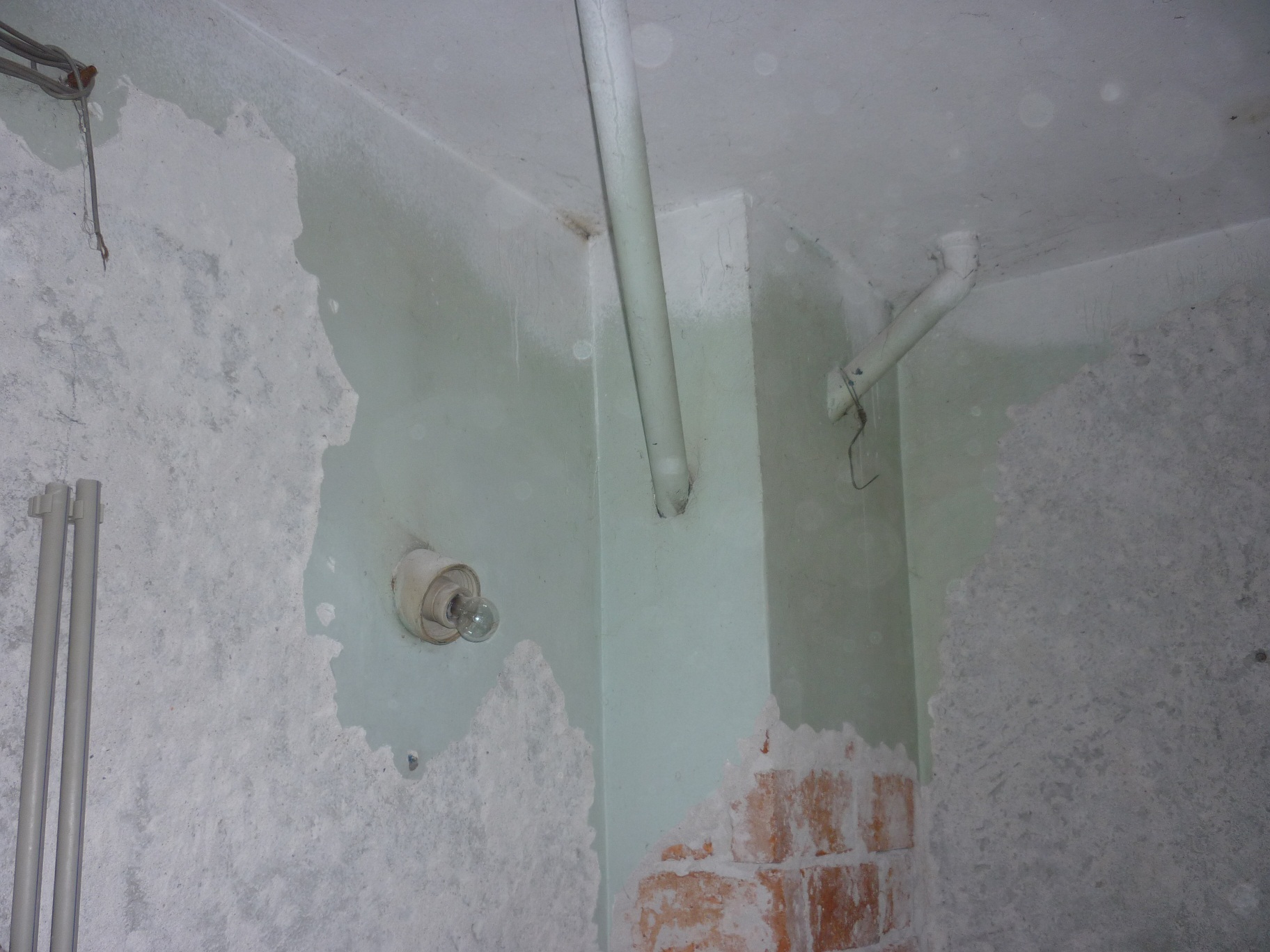

Започнах основе ремонт на банята. Имаше блажна боя. Реших да я сваля и да правим шпакловка върху която да лепим плочките. Брат ми предложи да сложим гипсокартон. До тук добре. Спрях да свалям боята. Но от тук нататък какво правим?! Ще сложим гипсокартона, но отгоре има едни грозни тръби от канала на съседите.
Прилагам снимки. Ако някой може да помогне с идеи. Не само за тавана, а и за цялата баня.
Предварително благодаря.

Не мога да повярвам, че някой по този начин е прокарал тръбите
А вариант да ги срежеш и да ги вкараш малко по-нагоре при теб, така че да могат да се затворят в нещо като куфар?

Аа, да. Това е старото строителство. От преди 30-40 години. А стените колко са криви - просто не е истина.
Ами струва ми се, че ще е доста слижничко. Ако реша да ги режа и да ги направя по-долепени до тавана, тогава трябва да срутя половината кубче (там, където са скрити тръбите и водомерите), за да дръпна по-нагоре тръбата за канала на съседите.
Мислихме за вариант да ги "облечем" с гипсокартон, ама тогава става много ниско. Гледах по форумите много варианти, с които правят от недостатък - нещо ефектно. Но такова уникално изпълнение никъде няма..
