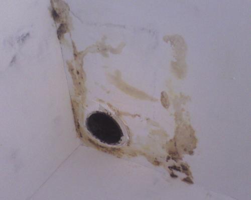

На първия етаж съм в панелен блок. В кухнята съм избил комина и съм вкарал кюнеца от печката на твърдо гориво с водна риза направо в розетка на тавана. Проблема е в това, че от комина отгоре на тавана в рамките на 0.5 кв.м около розетката непрекъснато се появява неприятна мазна чернилка от сажди явно. Шпакловам го с всякакви циментови замазки и нищо не помага , избива над шпакловката. Кажете ми с какво и как може да се оправи този проблем.

Аз бих изчистил част от шпакловката, шпакловам отново с теракол, мажа двукратно с безир и може би отгоре латекс. Ако нещо не става слагам парче мин. вата и гипскартон.
Това с шпакловането и безира има ефект, но съм го правил на тавански етаж, на комини от бет. блокчета и мазилка. Гадната чернилка се спря и миряса. Отгоре смятам да сложа изолация от вата и гипскартон.
Пробвай. Успех.
