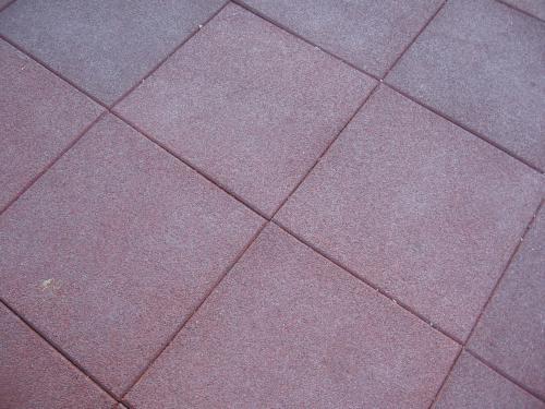

За варианта с боята може да използваш "боя за бетонен под" - Spektra на HeliosБългария. Това е декоративна и защитна боя на водна основа, предназначена за бетонни подови повърхности. Притежава непропускливост на СО2 и Н2О, добра механична и химична устойчивост, бързо съхне и е устойчива на горещини (+90°С).
Ако все пак смяташ, че боята лесно ще се износи може да поставиш каучуков под - например Tenax (havy duty)
Той е на плочи с релеф на кръгчета и на едри, прави линии, със специална обратна страна за залепване върху цимент докато е пресен. Идеално решение за използване на открито и при влага, за изключително интензивно натоварване.
Отговор
Ако решиш да лепиш плочки вместо боя, добър вариант са плочките от рециклирана гума или EPDM. Използват са за детски площадки и са доста устойчиви.
