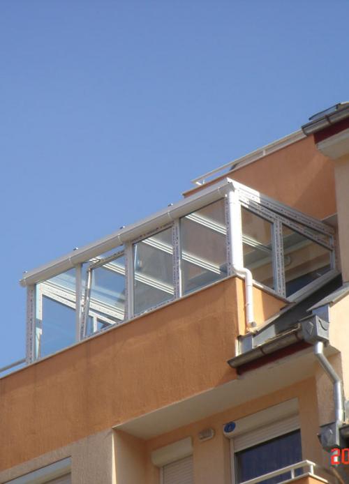

Здравейте! Моля за съвет! Балконът на апартамента ни е без козирка. Бих искала да го остъкля тип "зимна градина". Търся съвет каква дограма да използвам или някаква друг вид плоскост. Един майстор ми каза, че ако използвам PVC или алуминиева дограма, при дъжд шумът от капките ще е много силен. Някой да има впечатления? Покривът на балкона на моя позната е старо остъкляване, с май че се казваше армирано стъкло /с едни метални нишки в стъклото/ и изобщо не разбира , че вали.

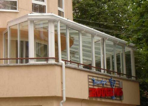

Тогава за теб е зимна градина тип "ETHRIO".При тази система покривната конструкция е по-здрава и стабилна,а и става както за ПВЦ, така и за Алуминий.Стъклопакета за покрива може да бъде с външно стъкло както желаеш-бяло(прозрачно),или цветно.Вътрешното стъкло задължително е триплекс.Това се прави,за да може,при евентуално счупване на външното,то да може да задържи парчетата да не попаднат в помещението.Стъклото се напуква,но не се раздробява.Ето пример за такова остъкляване:
