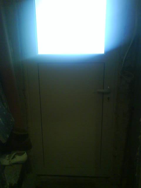

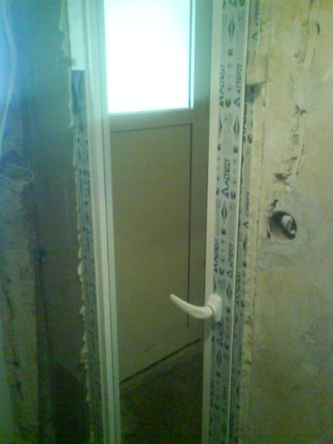

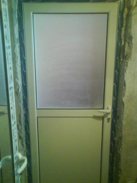

Ето една врата от алуминий с огледало на една баня
