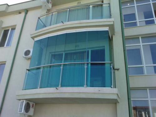

Защо се иска да се запечатва балкона, после почват и проблемите... конденз, мухъл.... Остъкляваш терасата по най простия и удобен начин за използване и си готов, не ти трябва термоизолация, то и с винкел да е затворена пак имаш подобрение в стйната температура...
http://www.best-panorama.com/
Абе,като цяло това горното изглежда добре,ама да не забравяме,че е единично стъкло...най-вероятно 8 мм. закалено. Какъв му е ефекта,освен че е красиво? Имам чувството,че гледам душ кабина пригодена за тераса...силиконови уплатнения най-вероятно магнитни,ролки(плъзгачи),трябва и едни панти стъкло-стена или стъкло-стъкло да сложите и душкабината е готова...
Не влагам никаква ирония в поста си,просто ми е интересно...КАКЪВ МУ Е ЕФЕКТА !?
