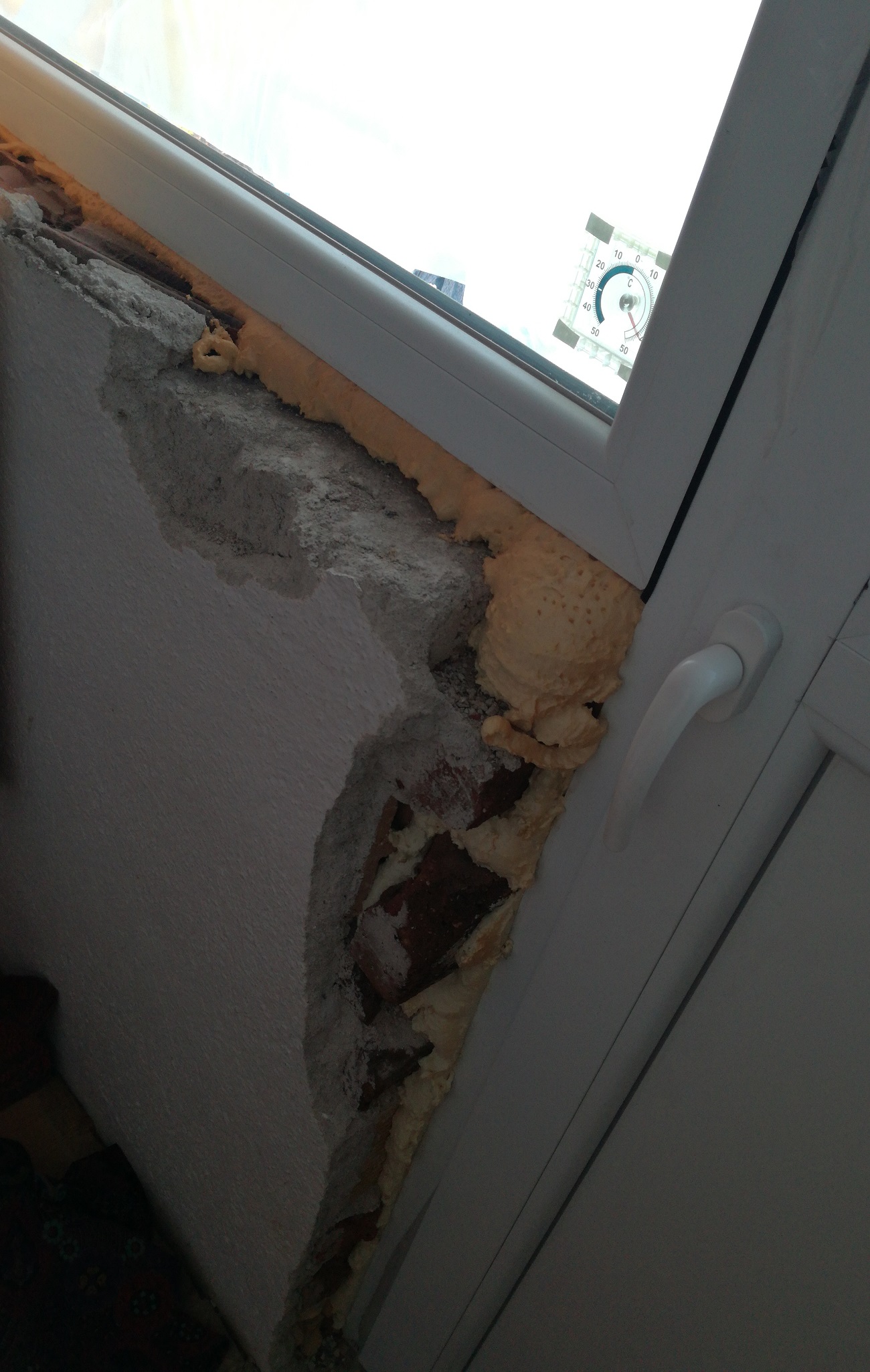

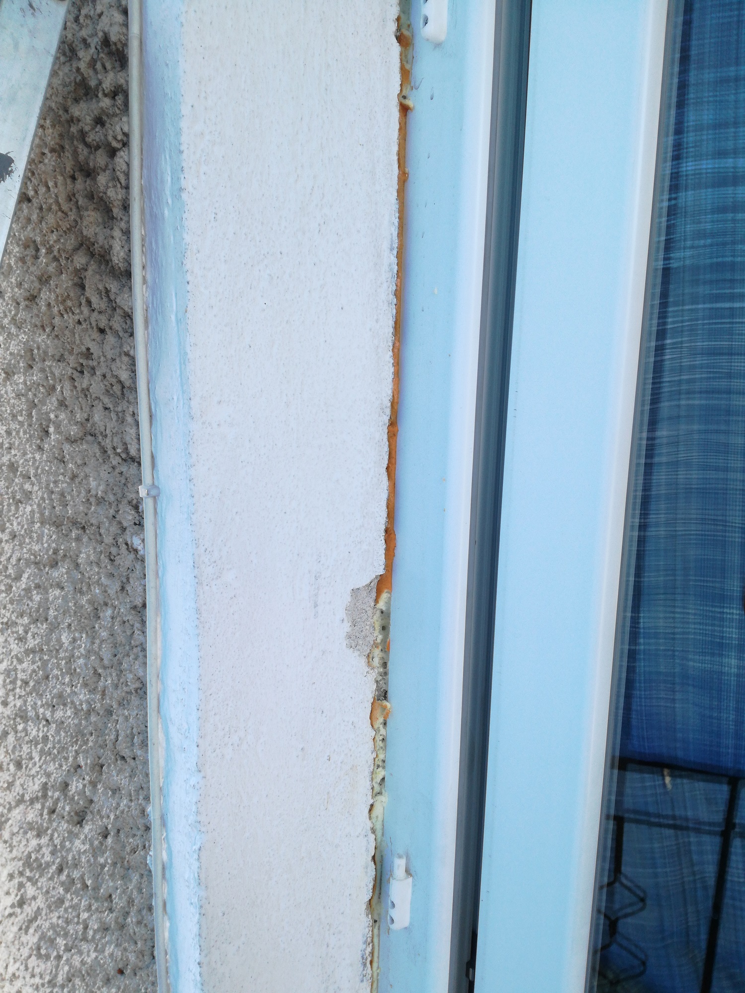

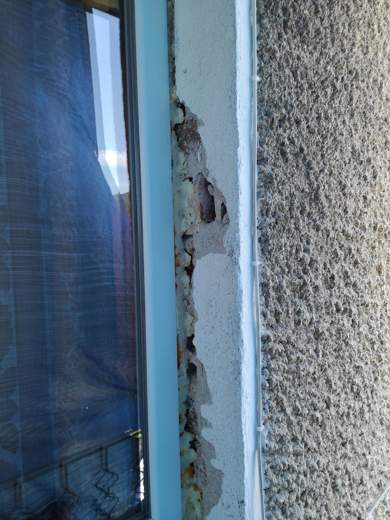

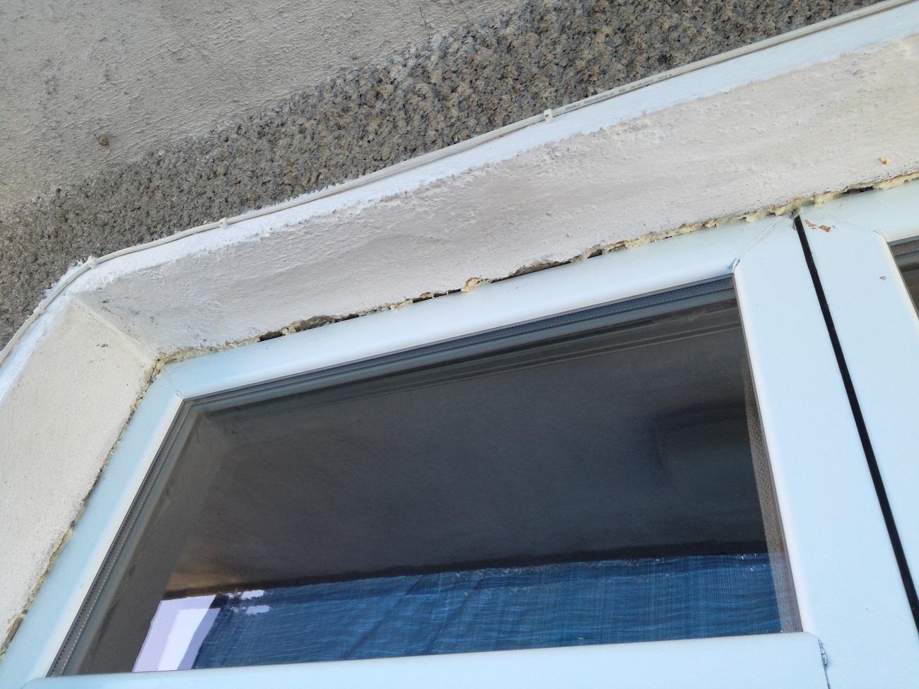

Здравейте на всички съфорумници. Повдигам тази стара тема, защото проблема ми е аналогичен. Та... Подмених старата дървена дограма с PVC на KMG. Сега трябва да се обърне от вътре и вън. За този пистолет е добре, че е на тераса, но другия прозорец ще е зор, защото е на 2 етаж. Има стара мазилка от едно време - вар и цимент. От вън има малки фуги, но от едната страна идва на клин. Получиха се няколко по - големи дупки, защото старата дограма беше кована с огромни пирони и се наложи да се направи по - широк отвор за да ги срежа. Решил съм като за начало да използвам хоросан и цимент за да поипзравя и загладя големите дупки, но после как да завърша?
[/img]
[/img]
Отворен за практични идеи
