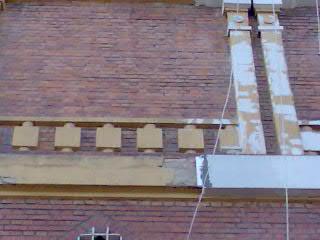

Ние сме започнали с изолациата 5см. направо върху тухлите. Каква минерална мазилка ще ми прпоръчаш? И какви дюбели зада хванат в тухлата. И евентуално нещо друго ако се сетиш.

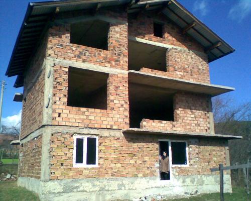

Това, което веднага прави впечатление е, че колоните на къщата не продължават на третия етаж - има колони, само до втория. А колоната, която е на втория етаж е изнесена с около 5см извън колоната от първия етаж. Също и самата зидария е изнесена по този начин. Защо е направено така? Да не би третия етаж да е пристрояван по-късно или къщата е правена на етапи? Предполагам, че първия етаж ще се отдели с ръб и вторият ще настърча над него.radi написа:Здравей! Може ли да си кажеш мнението за тази къща от снимката.
