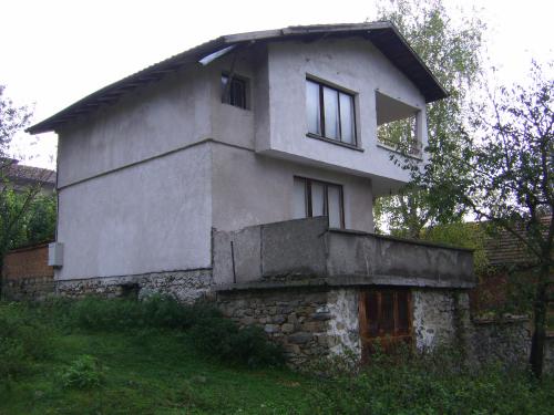

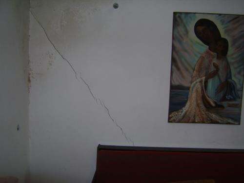

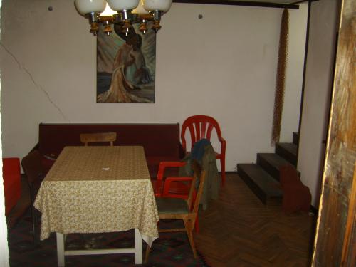

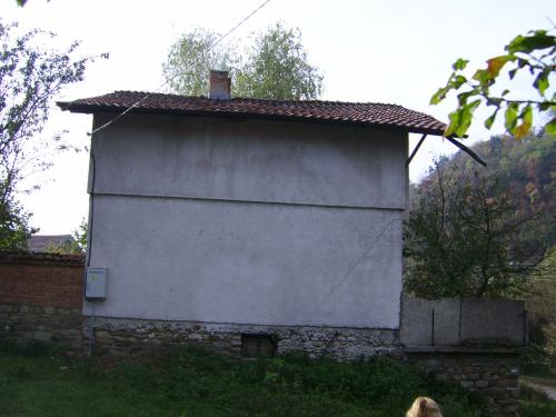

			От колко време е напукана?
Продължава ли да се увеличава пукнатината?
Сложи белези и виж дали има още движение и след това, ако не се увеличава пакнатината може да си излекува пукнатината.
chris
- Мнения:2
 - Регистриран:вт дек 15, 2009 1:16 pm
				от chris » вт дек 15, 2009 4:00 pm
			Старите собственици казват, че пукнатината е отдавна поне от 5-6 години, но ще маркирам за да се уверя, че не се разширява. А по принцип ако расте какви начини има за укрепване ?
