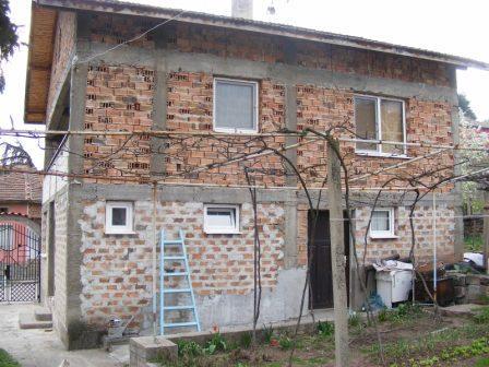

По принцип има доста опит в строителството, но дойде време да слагам топлоизолация на къщата, а до сега не съм се занимавал с това. Прочетох доста информация по въпроса, и като техника на полагане горе-долу съм наясно. Сега предстои да поръчам материалите.
Къщата е тухлена, с железобетонни плочи и колони. Три от стените са от тухли-четворки, а задната - от стари плътни тухли единички(около 30 см. зид). по лицевата страна има тераса по цялата дължина, вдлъбната навътре 1.5м. По груби сметки ще ми е необходима изолация за около 200-230 кв.м. Вчера ходих в един склад на едро във гр. Враца, хората бяха доста учтиви и ми направиха оферта на необходимите материали:
стиропор - 6см.
лепило: терафлекс или суперстирофикс
мрежа
шпакловка: термофлекс или суперпласт
ъгъл с мрежа
ъгъл водобран
пирон дюбел - 13см.
грунд
мазилка-2мм.: суха(влачена,драскана) или разтворена в кофи
Мисля сам да си слагам изолацията и имам следните въпроси:
1. От горния списък, ако съм пропуснал нещо, ще се радвам някой да посочи какво, за да не поръчам повторно транспорт. Също така, за лепилото и шпакловката имам избор между два материала, та ако някой е работил с точно такива, да си каже мнението. Относно мазилките, разликата в цените между двете предложени е близо 3 пъти(по евтината е сухата в чували), та ми е интересно каква е разликата (освен многообразието на цветовете в полза на готовата)
2. За цокъл на къщата съм си купил плочки гранитогрес (шарката е като изпъкнали камъчета, опесъчени). Иска ми се да чуя мнения дали ще стане цокъл с плочки, евнтуално какво лепило е добре да си поръчам и кога да сложа цокъла, преди или след поставянето на топлоизолацията.

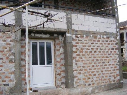

3. Лепенето явно ще трябва да е с топки лепило, понеже къщата не е мазана отвън. Мисля да слагам по 5 топки на парче(в четирите ъгъла и в средата), което ще дойде по 10бр. на кв.м. Съответно толкова дюбели. 13см. добре ли е като дължина за 6см, стиропор?
4. Където имам циментови колони, ще е фатално ли да си продължа със стиропора(колоните са широки 25 см.) или трябва да слагам фибран (сигурно пак 6 см, за да не размина нивата).
5. Около прозорците и вратите (при обръщането) ще трябва да слагам тънък стиропор. Каква да е дебелината му и евентуално, стиропор или фибран?
6. За вътрешните ъгли (около терасата ще имам доста) добре ли е да си взема обратен ъгъл с мрежа, или това просто е задължително
7. Въпроса за необходимите инструменти. За шпакли, маламашки и т.н е ясно, повече ме притеснява пробиването на дупките за дюбелите. Каква машинка да си взема, да не е нещо скъпо, защото ще я ползвам само за тази къща, а пък и парите с кът, но пък да ми свърши работа. Също така, и ако има някой други по-специфични инструменти.
За сега това се сещам, но като почна с работата,сигурно ще има още доста въпроси. Надявам се да не съм отегчил никого с дългите си писания.
Ще се радвам на всики мнения по поставените от мен въпроси, а също и всякаква друга информация по-въпроса.
P.S. Вече стана късно, но тези дни ще снимам къщата от всички страни и ще сложа сники за по-голяма яснота.

Здравей,
ето отговори на някои от въпросите ти:
1. След като се налага да лепиш с топки (кюфтета) по-добре нанеси плътен кант от лепило по периферията на плоскостта и сложи 1 или 2 топки в средата.
2. Дължината на дюбелите е достатъчна предвид дебелината на изолацията, стига те да са качествени.
3. За вътрешните ъгли няма нужда от от ъгли с мрежа, просто монтажа на плоскостите трябва да е добър и те да са добре нивелирани.

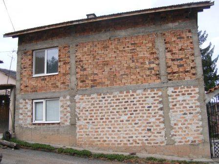

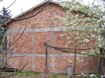

Здравей Handy-man, ето няколко съвета и от мен:
като цяло съм съгласен с "топло" но имам следните неща да добавя:
1. Като гледам снимките имаш доста тухли "завъртяни" с дупките навън - това е проблем - особено, ако не мажеш! А както гледам ти се ориентираш на лепене "на топки". Не искам да обидя никой професионалист на темата изолации, но това е чисто "българска" практика и аз лично я намирам за недопустима
- не искам да се впускам в полемика, тъй като мястото й не е в този пост!
2. Темата "Дебелина на изолацията":
Гледам, че си ползвал добрите стари български тухли
(поне няма да имаш проблем с дюбелирането на изолацията), но заради бетоновите части - греди и колони (които поради спецификата на нормите за земетръс в България съставят една голяма част по фасадата) трябва да отидеш поне на 8см изолация. Всеки топлотехник ще го сметне "на коляно", че за тухлите 6 см са ОК, но за бетона са недостатъчни. Особено важно е дебелината да е правилно подбрана ако тази къща ще е за целогодишно ползване! А и се чува, че в скоро време ще отидем на стойностите като в Германия - така, че колкото повече, толкова повече

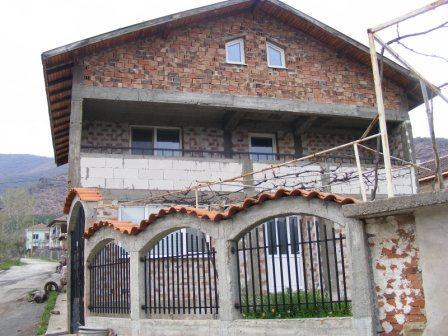

3. Като гледам еркера на втория етаж ако си само със 6см ще имаш страшни проблеми по пода през зимата. Имаш достатъчно височина, ако решиш да останеш на 6 см за фасадата, то там поне инвестирай в по-дебела изолация
Съшото важи и за изолацията на терасата (зад газобетона) - задължително ползвай поне 8 см фибран;
4. Лично аз си мисля, че ефекта от фибран върху стомано бетона няма да е толкова осезателен при избраните от теб дебелини, а съществува опасност от напукване в контактната зона между фибрана и стиропора (дори и да имаш мрежа)
5. Не забравяй правилото - никога фуга върху фуга във вертикалата (разминавай листовете като зидария). Особенно важно е това за ъглите на сградата!!!

Първо, благодаря много на bateto за уместните съвети. Мисля да взема предвид и казаното от 'топло' и да лепя с кант по периферията. Само да питам, тогава дюбелирането как да го правя: на всеки лист в краищата или между листовете?
Наистина, има доста обърнати тухли и то най-вече около колоните, понеже ги ползвах за укрепване на кофража при изливане на колоните. На долния етаж всички фуги отвън са замазани с вар. Цялата къща отвътре е с варова мазилка по-дебела от 1,5 см.
Над втория етаж изцяло е таван. За сега не мисля да е друго и нямам обшивка под циглите. Отделен е със стена и врата от втория етаж. Така, че тавана на терасата не е проблем да остане неизолиран. Та да попитам, мога ли да му тегля само една шпакловка без мрежа, колкото да не пада боклук от бетона за в бъдеще (естествено и някаква боя отгоре) или и на него да сложа 2 см. стиропор и съответните операции като при другата топлоизолация? Относно газобетона на терасата, понеже терасата ще остане открита, отпред ще му сложа изолация като навсякаде, а от вътре мисля само да го шпакловам, иначе много ще си намаля простанството на терасата (в момента е 1,35 м, а като сложа изолация на стената отзад, ще падне още повече.
Относно по-дебел стиропор, иска ми се, обаче парите са кът
. Знам, че няма да увеличи с много цената, но в момента съм на границата.
И последно да питам: споменаваш, че границата между стиропора и фибрана ще се напука. Мислех да сложа половин метър фибран над цокъла за допълнителна здравина на ниските части. Кое е по-добриия вариант и заслужава ли си тоя половин метър.
И последно: Тази драсканата мазилка ще предпази ли изолацията от повреди, най-вече от градушки?
P.S. Все пак ще проверя цената на 8 см. и ако имам възможност ще взема. Интересно, че има наличности за дебелини до 5 см., всичко по-дебело е по заявка. Явно хората масово слагат от 5 см. надолу, а като четох навсякъде, 6 см. е минимума за добър ефект.

аз не харесвам метода с "топките" защото въздуха отзад може да циркулира - не дай боже да влезе вода

Относно газобетона на терасата, понеже терасата ще остане открита, отпред ще му сложа изолация като навсякаде, а от вътре мисля само да го шпакловам, иначе много ще си намаля простанството на терасата (в момента е 1,35 м, а като сложа изолация на стената отзад, ще падне още повече. Не си ме разбрал - не става въпрос да изолираш газобетона от вътрешната страна на терасата, а да изолираш пода на терасата, който те е таван на първия етаж!Относно по-дебел стиропор, иска ми се, обаче парите са кът
И последно да питам: споменаваш, че границата между стиропора и фибрана ще се напука. По принцип ако не прекъсваш фугата има опасност - можеш да решиш проблема с "усилване" по наставките - допълнителен слой мрежа с ширина поне 35-40см.
Мислех да сложа половин метър фибран над цокъла за допълнителна здравина на ниските части. Кое е по-добриия вариант и заслужава ли си тоя половин метър. Задължително е в участъците на цокъла - още повече ако не правиш някакъв камък да ползваш фибран - има по-висока механична устойчивост!И последно: Тази драсканата мазилка ще предпази ли изолацията от повреди, най-вече от градушки? - Поне така казват производителите
