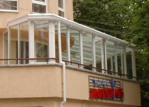

"ETHRIO" е система за покривни конструкции от алуминиев профил,характеризираща се с висока здравина и товароносимост!Тя може да бъде остъклена без проблем с различна дебелина стъклопакети,като при това дебелината на стъклата може да бъде от 6 или 8 мм.За предпочитане е,когато покривът е от стъклопакет вътрешното стъкло да е триплекс.При евентуално счупване то запазва целостта си.(Като челните стъкла на колите).

 Иначе едно "покривче"тип "ETHRIO" ще ти легне добре!Но при тази квадратура май ще е доста скъпичко!
