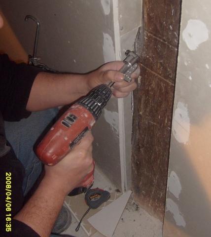

"Майсторе",1-во това е акумолатурна бормашина!,2-ро е на Hilti,а те минават за професионалисти.+-то въпросната приставка е именно за захващане към бормашина,по простата причина че няма винтоверт за сухо строителство към който да можеш да слагаш подобни приставки.Причината е така наречения "палцов"съединител.dorostol написа:Trockenbauer много хубав бинтоверт имаш.Вземи си купи нещо като за професионалисти.Нали се пишеш за такъв

Колега Trockenbauer,
Въпроса ми е относно тази приставка за завиване на винтове на неудобно и тясно място, дали е достатъчно здрава, издържа ли на натоварване (дълго време на употреба) или след десетия винт е готова да се разпадне? Видях я в Baumax - Люлин и ми се видя много несериозна и не посмях да я купя.
Второто, което искам да споделя е, че много ми допадна девиза, който си го написал на английски. "Никога не спори с глупак, защото той ще те отведе до неговото ниво и ще те победи с опита си!" Как да кажа? Във форумите все ще се намерят "специалисти по всичко" Какъвто беше и покойния Апостол Карамитев в едноименния му филм. Но според писанията на специалистите се вижда нивото им на интелигентност, че и на грамотност. Защо ли братята Кирил и Методий са се мъчили да ни създават азбука, след като малко хора се стараят да я използват правилно?
