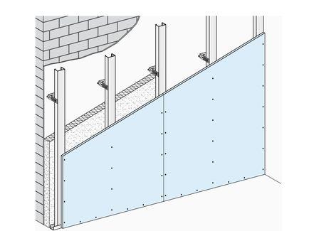

Мнение от knauf » чет юни 16, 2016 5:32 pm
Варта не е подходяща основа за лепене на гипсови плоскости и сухата мазилка Кнауф W611 не се прилага във влажни помещения.
След като възнамерявате да лепите плочки е необходимо да изпълните Кнауф предстенна обшивка W623, която се състои от метална конструкция от Кнауф UD- и CD-профили, свързана към стената с директни окачвачи.
Тъй като става въпрос за влажно помещение, конструкцията трябва да се облицова с Кнауф гипсови плоскости тип Н2, които са влагоустойчиви.
За да постигнете носимоспособна основа, върху която да лепите фаянсови плочки, е необходимо конструкцията да се сгъсти и профилите да се редят през 40 cm. Общата дебелина на готовата стена (без плочките) е 55 mm.
Специалист от Кнауф България ЕООД

Тази схема я побликувате вече няколко пъти във форума. Само дето не стана ясно, а и искам да попитам. Каква изолация се препоръчва за мокри помещения? Навсякъде се пише "изолация". Все пак има ли изисквания за мокрите помещения?
Благодаря!
