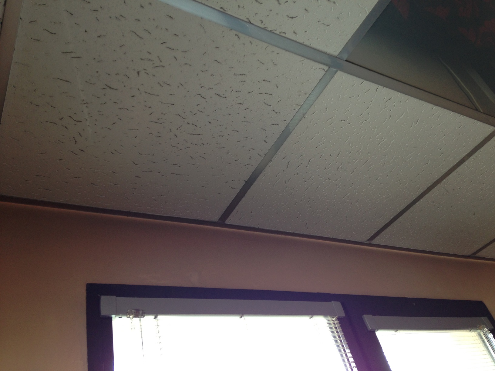

Моля някои да ми каже. Искам да си сложа пластмасов корниз но тавана ми не е гипсокартон а от тези на отделните квадратни плоскости. Ако се лепне ще държи ли....? как се слагат на тази повърхност.
Аз се престарах малко но на подобен таван сложих вертикални щори. Премерих горе-долу къде ще бъде монтирана релсата на щорите и от горната страна на платната залепих с полиуретан летва с ширина 7-8 см. и дебелина 3 см. Когато дойдоха да ми монтират щорите ме гледаха умно докато не им казах къде е летвата отгоре.

единственият вариант е с охлюви за гипсокартон има ги метални и pvc
има корнизи с предварителни дупки, поставете го на тавана и очертайте дупките с молив, махнете корниза и на очертаните с молив дупки завите охловчетата,с помощта на оотверка, те се навиват.
След като навиете всички сложете корниза и го навите с винтове за гипсокартон с дължина 3.5 и малко по дебели, става здраво и сигурна.
С каквото и друго да го направите,няма да държи
