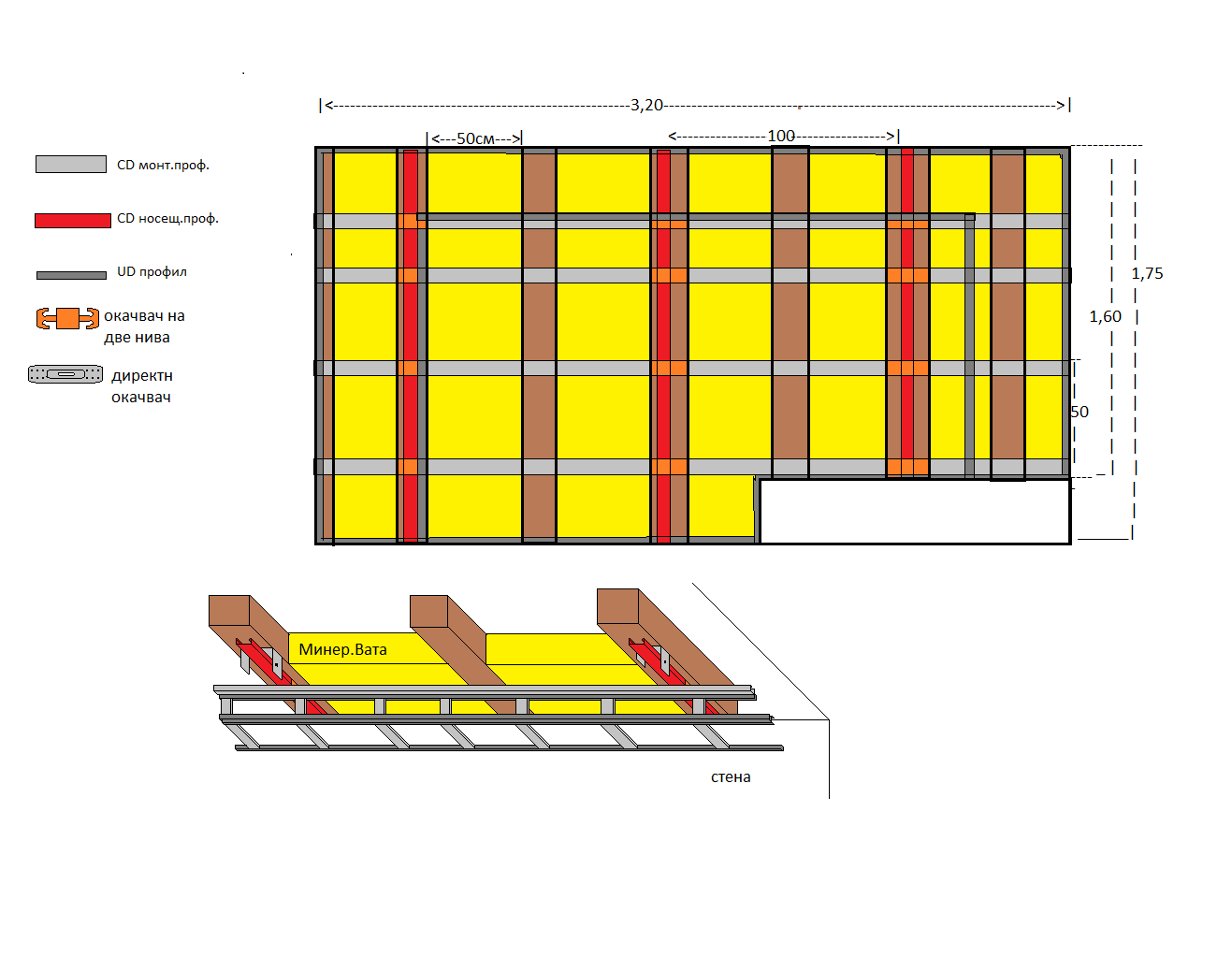

схема окачен таван гредоред на две нива
здарвейте колеги кажете си мнението на тази схема която сам я начертал за гредореда вкъщи дали е правилно или нещо съм объркал

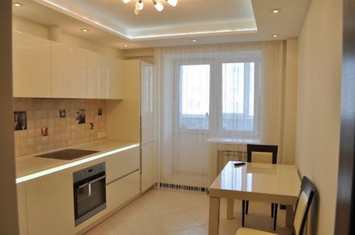

като краен резултат очаквам нещо такова
