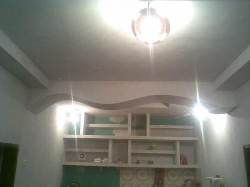

колеги аз се занимавам със картон вече 4 г. правил съм около 10 къщи с кара таван и тъй като съм самоук искам да попитам какъв е правелният монтаж на такава основа като кара тавана.моя метод е следния търся каде са гредите и на тях монтирам директния окачвач или телта със няколко рапиди 55мм и т.н.естествено преди това се подсигорявам като проверя гредите да не са изгнили.питането ми е следното:трябва ли да се свали основния таван който се състои от камъш,рабеца и варова мазилка естествено ако не е много провиснал де.или се монтира по моя метод.или има други чалъми.МЕРСИ ПРЕДВАРИТЕЛНО.Тавана на снимката по доло е правен по гореспоменатия начин
никога
Здравй ...никога не слагай на греди, кара тавани и т.н таван от гипсокартон след като мърда дървото мърда и тавана..пукат се фугите неизбежно е..аз слагам ока4ени растерни тавани 60/60 с питите сещаш се и те не са лоши...виждал съм такива тавани много зле напукани след време ии ся и да ме викат да слагам на греди гипсокартон отказвам даже е опасно според мен.
Аз на греди картон съм правил много ,но само защото клиента така е повелал и след изрично предопреждение ,че това нещо ще се напука.А на кара таван е друго нещо,има една лента дето се лепи на уд-то и улавя вибрациите,проблеми няма

обикновено хората гледат и искат всичко, но ако човек който се занимава професионално с монтаж на гипсокартон и ако уважава себе си , няма да сложи гипсокартон на греди..проблема не идва от UD-профила, той служи само за да изневелира скарата за CD профилите, понякога може и без UD..тавана се държи от окачвачи, шишове и др. крепежи, и когато те са завинтени в някакви греди, може и прогнили, може и не добре сухи, така или иначе дървото не е бетон и не е редно там въобще да говорим за гипсокартон, най малкото дори е и опасно освен хабене на материала, знам и случаи на отпорени тавани , жалко че не снимам по обектите...слагаите само олекотени таванчета на гредите, растерни, хънтърче и т.н. ...лесно е когато знаем

Ако кара-тавана/кара идва от турски и означава черен/като основа е здрав,не е необходимо да се отстранява хастара/рабицата,рогоските и варовея разтвор с чоп/нито пък дървените летвички.
Използвай обаче рапиден винт със "стъпка"за дърво или такъв за гипсофазерни плоскости/сам ще си отговориш защо/.
