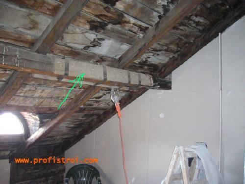

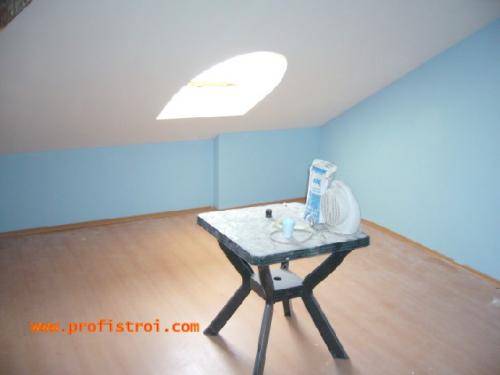

Правени са доста такива неща
Ако пуснеш и скица или снимка,може направо идей като изпълнение да получиш
Ако скица напиши размерите
Говоря за нещо такова като изпълнение
Преди:
След:

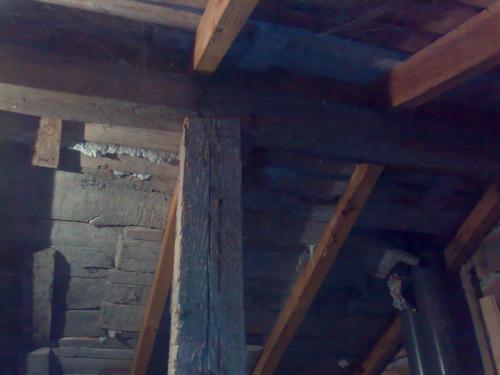

точно това имам в предвид, лошото е че на тези напречните греди има подпори и не знам как могат да се избегнат.

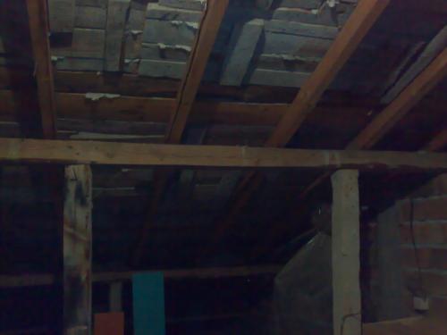

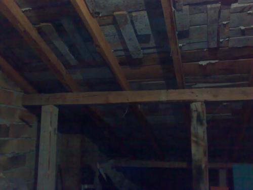

diyan
- Мнения: 10
- Регистриран: нед мар 02, 2008 6:50 pm
от diyan » пет мар 07, 2008 12:32 pm

profistroi, въпрос точно към теб и помещението, което си показал
С гибсокартон ли е направен тавана?
Ако да, то как е хванат той, с профили или директно за гредите?
В момента правя подобно помещение(но долната част на покрива съм я повдигнал малко, така че наклона става по-малък и има място за вертикален(нормален) прозерец.
Та идеята ми е да хвана гибсокартона директно за гредите(надлъжни) - 5 греди с междуребрие 60-70см. Дали ще имам проблеми, ще се захване ли здраво? Гредите в по-голямата част на покрива са нови(10х10 и 5х10).
За момента нямам снимки, но помещението много прилича на това от твоята снимка. Напречната(голямата) греда възнамерявам да я "облека" с гибсокартон и от другата страна продалжавам пак по гредите.
Може и други, които разбират да коментират

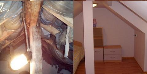

housedoktor
- Мнения: 11
- Регистриран: вт яну 15, 2008 12:04 pm
от housedoktor » чет юни 05, 2008 4:07 am
Ето и моя работа в подобен случай
