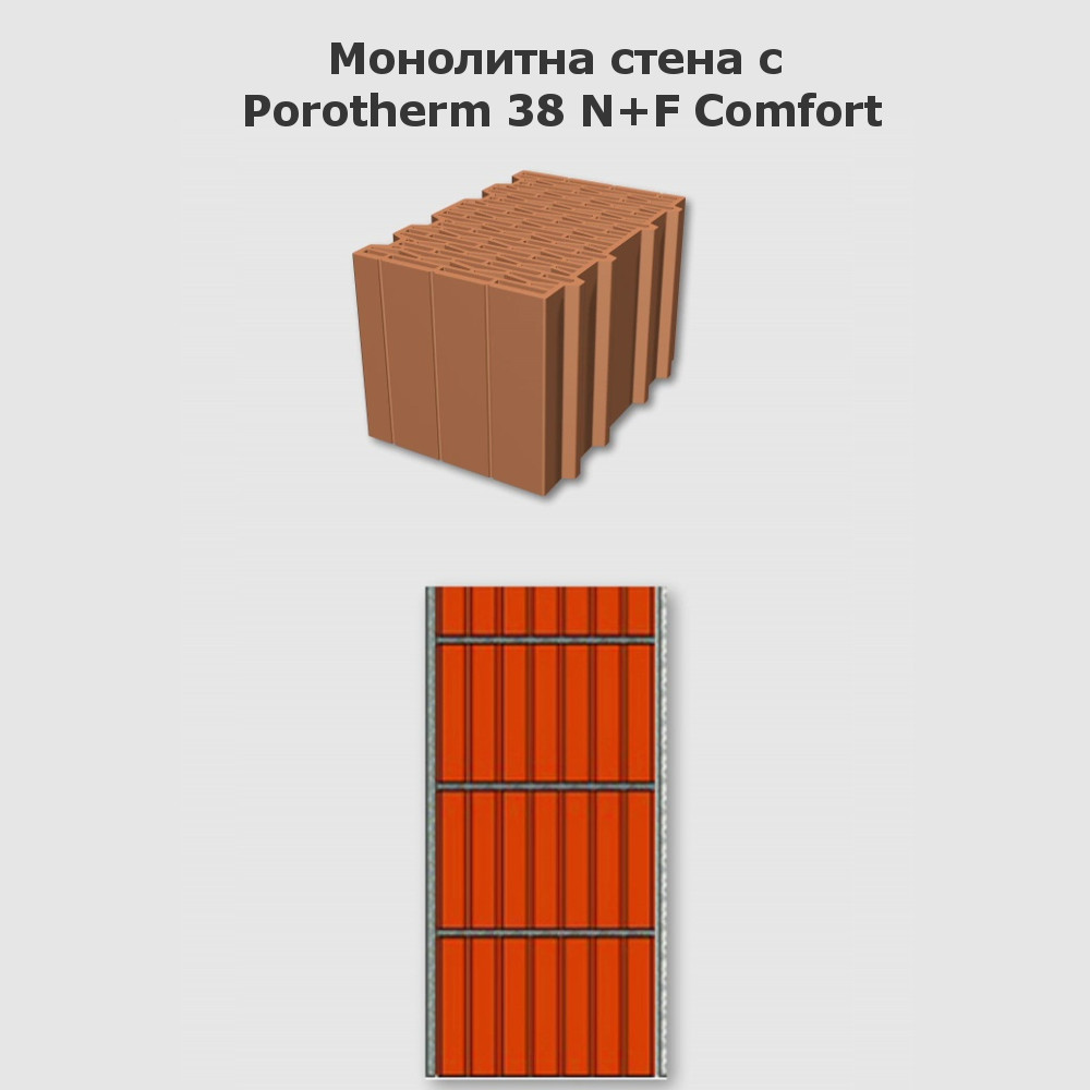

Във вашия случай е необходимо да прецените – дали предпочитате еднослойна стена с
Porotherm 38 N+F Comfort с всичките ѝ предимства, като добра топлоизолация, много добра акумулираща способност и отлично паропреминаване, голяма устойчивост във времето и твърд завършек, или искате да се спрете на стандартно решение с
Porotherm 25 N+F, което е по-лесно за изпълнение, но не ви предоставя гореизброените предимства, освен същата топлоизолираща способност.
