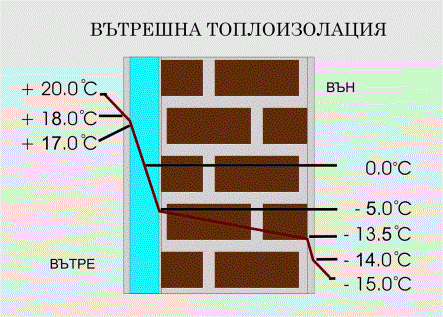

Предстои ни ремонт. Ще сменим дограмата, но искам да направим и някаква изолация. За външна май няма смъсъл да мислим, защото съседите няма да се съгласят да направим топлоизолация на цялата кооперация.
Затова сме решили да направим вътрешна - с предстенна обшивка и вата на две (външните) от стените и на тавана. Струва ли си това и ще има ли ефект според вас?

А как ще коментирате това:
* стената остава студена;
* точката на замръзване попада в изолацията;
* стените не могат да бъдат използвани като акумулатор на топлина;
* помещенията бързо се охлаждат след спиране на отоплението;
* повреждане на строителната конструкция вследствие на замръзването на влагата в нея;
* липсва изолация на топлинните мостове.
Аз като го прочетох почти се отказах.

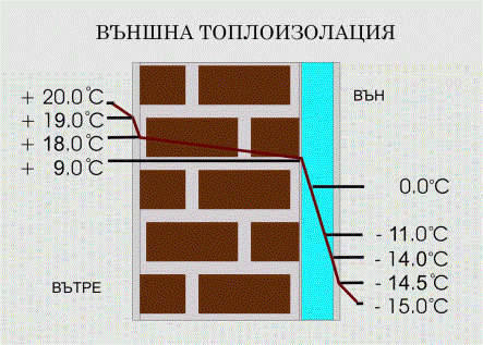

Разбира всички знаем предимствата на външната топлоизолация, но какво правим когато не е възможно да убедиш съседите си.
* стената се загрява и служи като акумулатор на топлина;
* точката на замръзване се намира извън стената;
* стените отделят обратно към помещенията акумулираната топлина и така намаляват разходите за отопление.
Не си заслужава инвестицията. Миналата година имах на гости едни германци, които се занимават точно със строитетелство. Те останаха потресени от топлоизолираните на ленти блокове по пътя за летището, пък и не само там.
Така направена топлоизолация е половин изолация. Студът пълзи по стените, както се вижда и от картинките по-горе. А при неизолирана стена, точката на замръзване или 0 градуса е в средата на зида. Като стените отгоре и отдолу не са изолирани - студът пак си пълзи и по твойте изолирани стени.
Прав си. Това го има само в българия
За има все пак някакъв ефект, трябва да се застъпи част от горния и част от долния апартамент. Но пак е половинчата работа. Пък и двойно повече пари се хвърлят. То вече сулю и пулю, който може да хване мистрията, се пише, че може да прави топлоизолация
