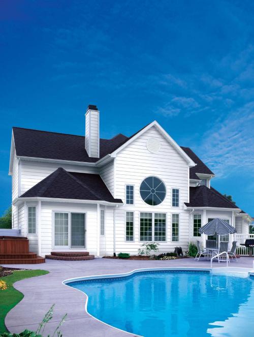

препоръчвам Сайдинг - топлоизолира, не се цапа, мие се от дъжда, няма течове, няма разпадане (както са повечето мазилки след няколко години)
Ето как изглежда
Има много цветове, качеството е добро също
а монтажа излиза за без пари като теглиш накрая чертата и си направиш сметка колко би ти излезнали с изолации, мазилки, майстори и т.н.
Ако се интересуваш мога да ти дам телефон на човек за консултация
Успех!

Какви са недостатъците на сайдинг-а
Благодаря Евалс, дай ми контактите на човека, но се надявам, че няма само да хвали стоката си::))обръщам се към форума за да получа мнение от различни специалисти. Например аз видях един недостатък на сайдинг-а, че мишки и плъхове са навират м/у фасадата и топлоизолацията. Явно профилът в долната част не се прикрепва плътно за стената и това се използва от гризачите да намират топли местенца. Също така се оказа, че винилите на една канадска марка се произвеждат в Турция, което честно казано не ме печели като клиент, въпреки че дават 40 г. гаранция. Както и да е ще проучвам още известно време преди да взема решение.

Здравейте!Който и вариант да избереш от двата много зависи на какви майстори ще попаднеш!!! Останалото го определя калкулатора и наличните финанси!Сега кое е по добро е трудно да се каже,но и двата варианта си имат предимсва и недостатъци.Както казва колегата rurang34 всеки си хвали стоката защото и той хляб яде! Реших да напиша този коментар не за да кажа кой вариант предпочитам аз а да поправя колегата evals,че голяма част от външните мазилки не се разпадат след няколко години както е написал а издържат много повече!!! Не е коректно да се дава такава подвеждаща информация за сметка на другия продукт!
