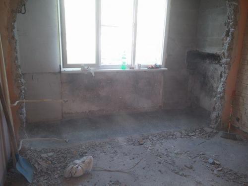

Здравейте искам да сложа вътрешна изолация.Моля за помощ
На 1 етаж съм панелен блок северна стая. Отвън съм сложил 8 см изолация със силиконова мазилка. Вкарал съм терасата в стаята и искам хубава вътрешна изолация... Чудя се за каменнта вата ????

Каменната вата е добро решение - може би, най-доброто решение.
И все пак искам да споделя, че освен каменна вата има и стиропор с графит, който също има добри показатели, също така дебел фибран - около 5 см.
Всичко е свързано с финансовите възможности.
Има една гръцка буква "ʎ" - ламда. С тази буква се показва коефициента за топлопроводимост. Колкото числото е по-малко, толкова топлопроводимостта е по-малка, т.е. изолацията е по-добра. Когато отидете да купувате материали за изолация, поинтересувайте се от този рядко споменаван коефициент.
