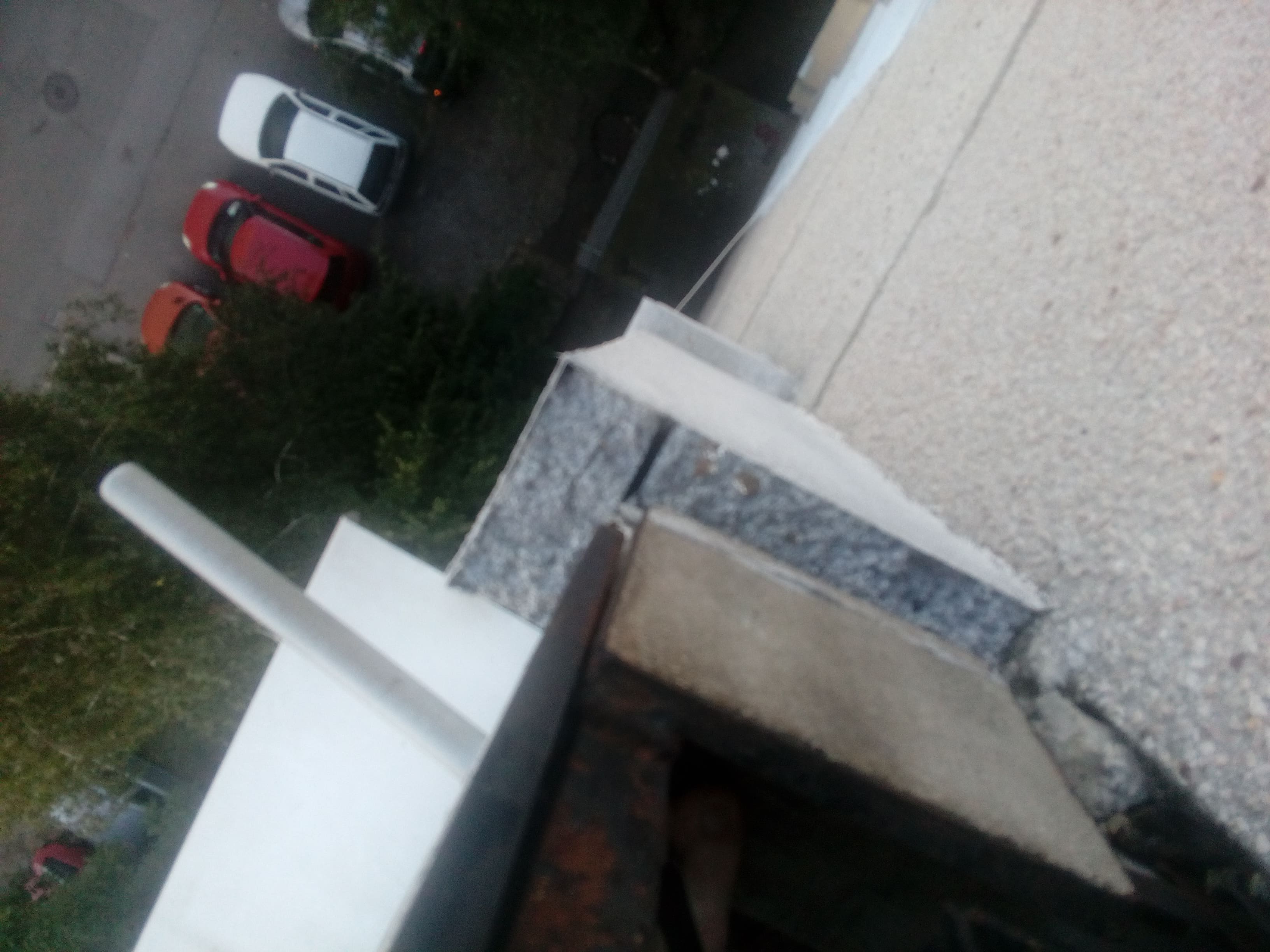

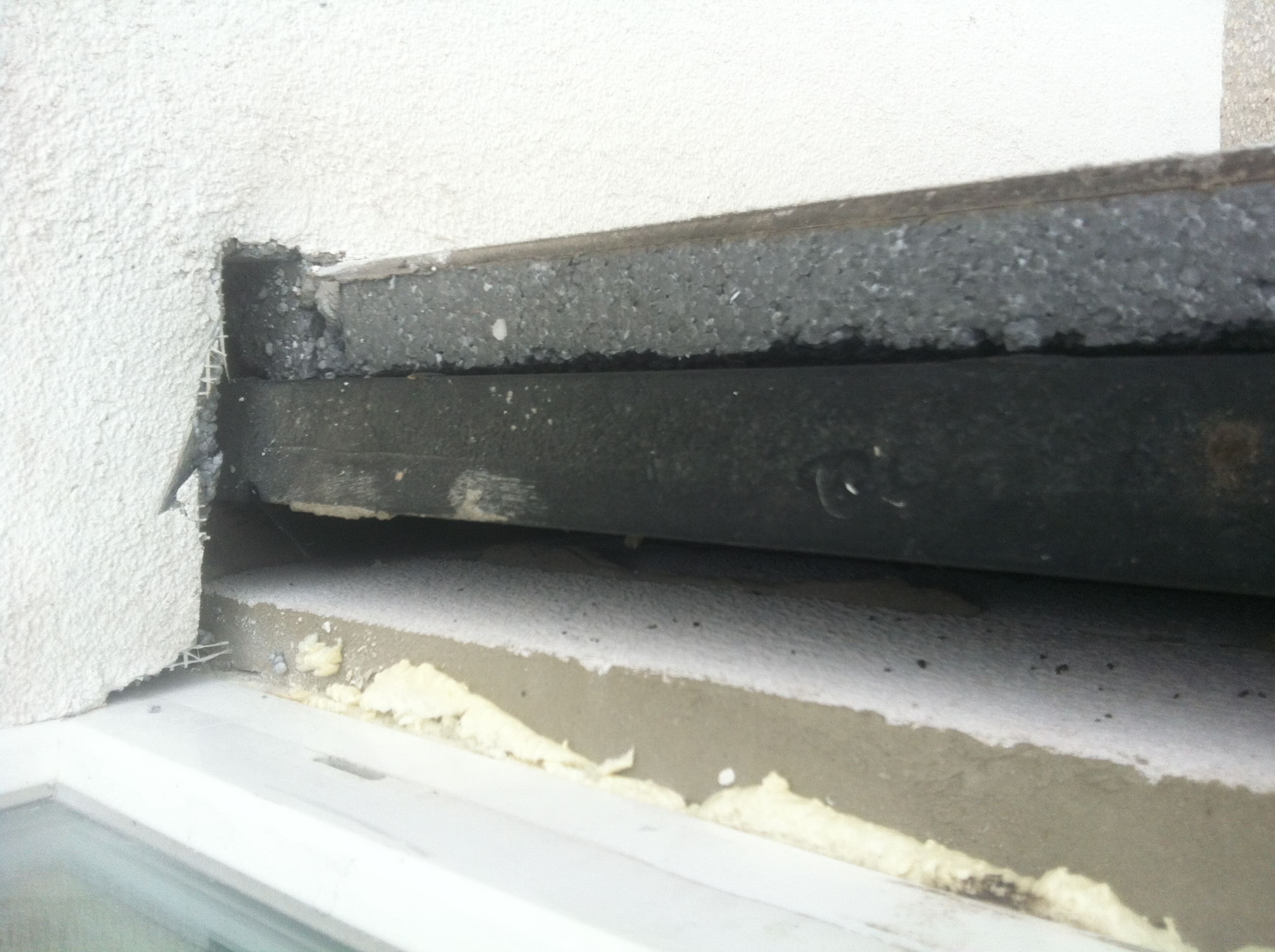

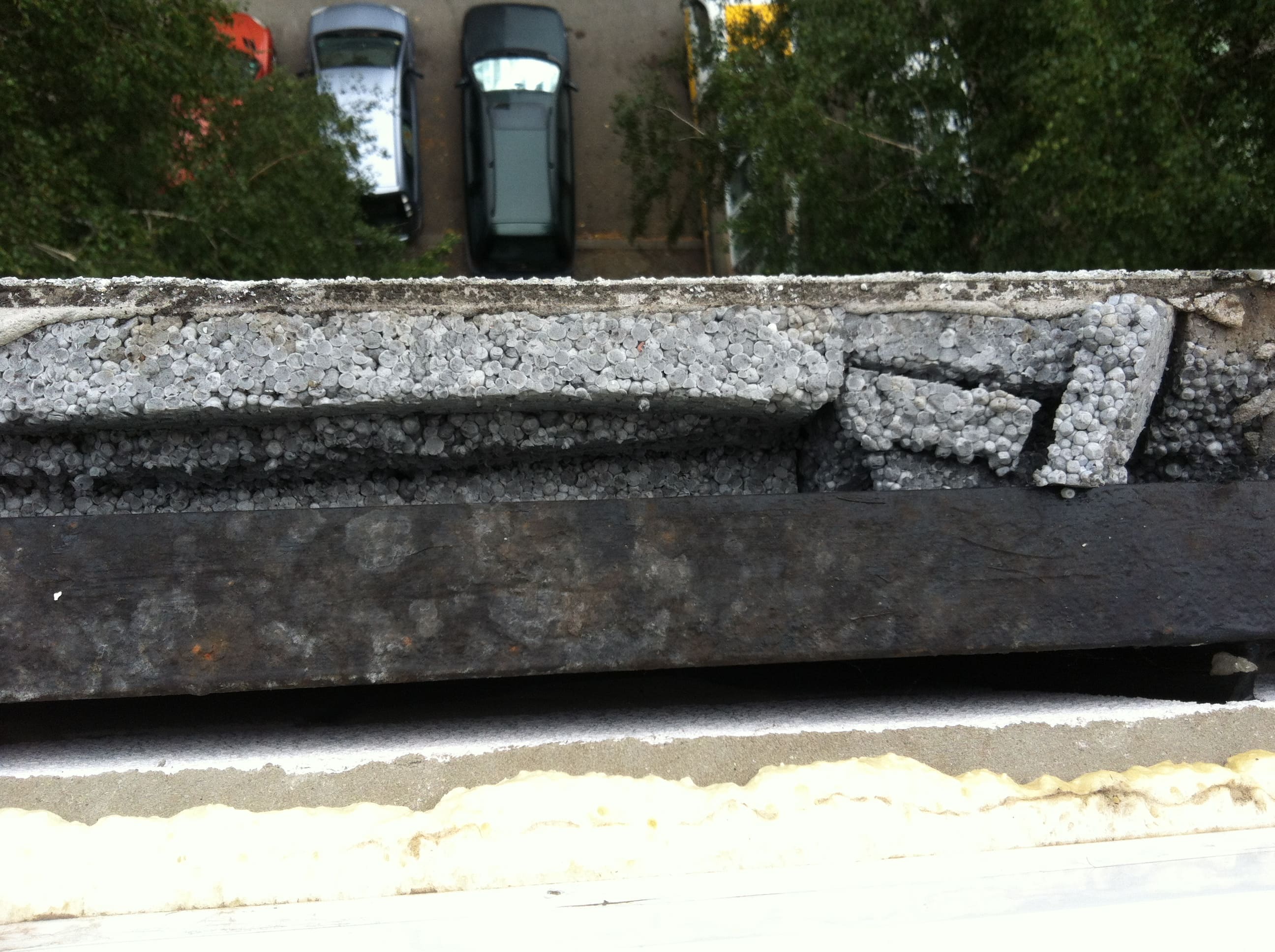

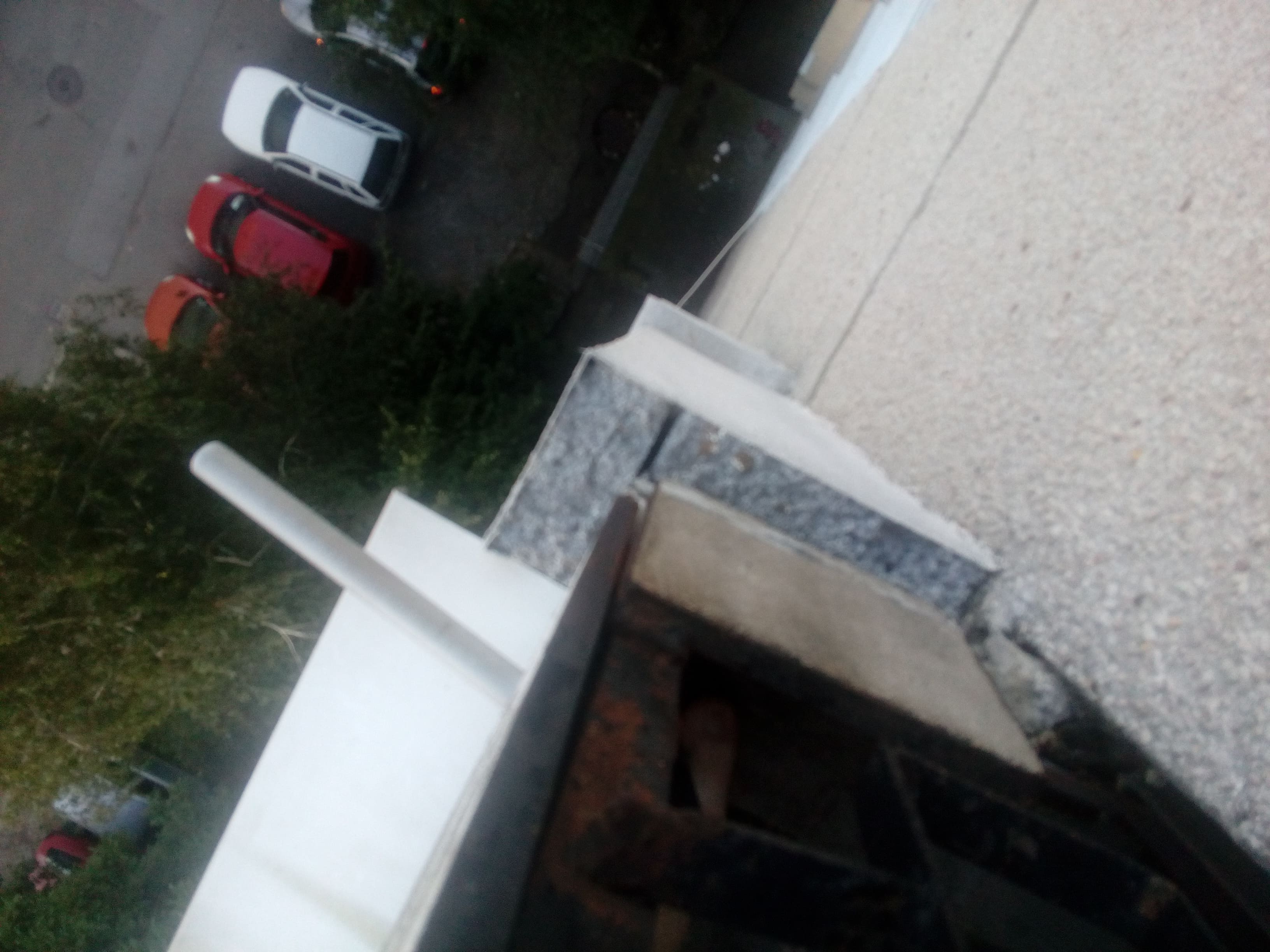

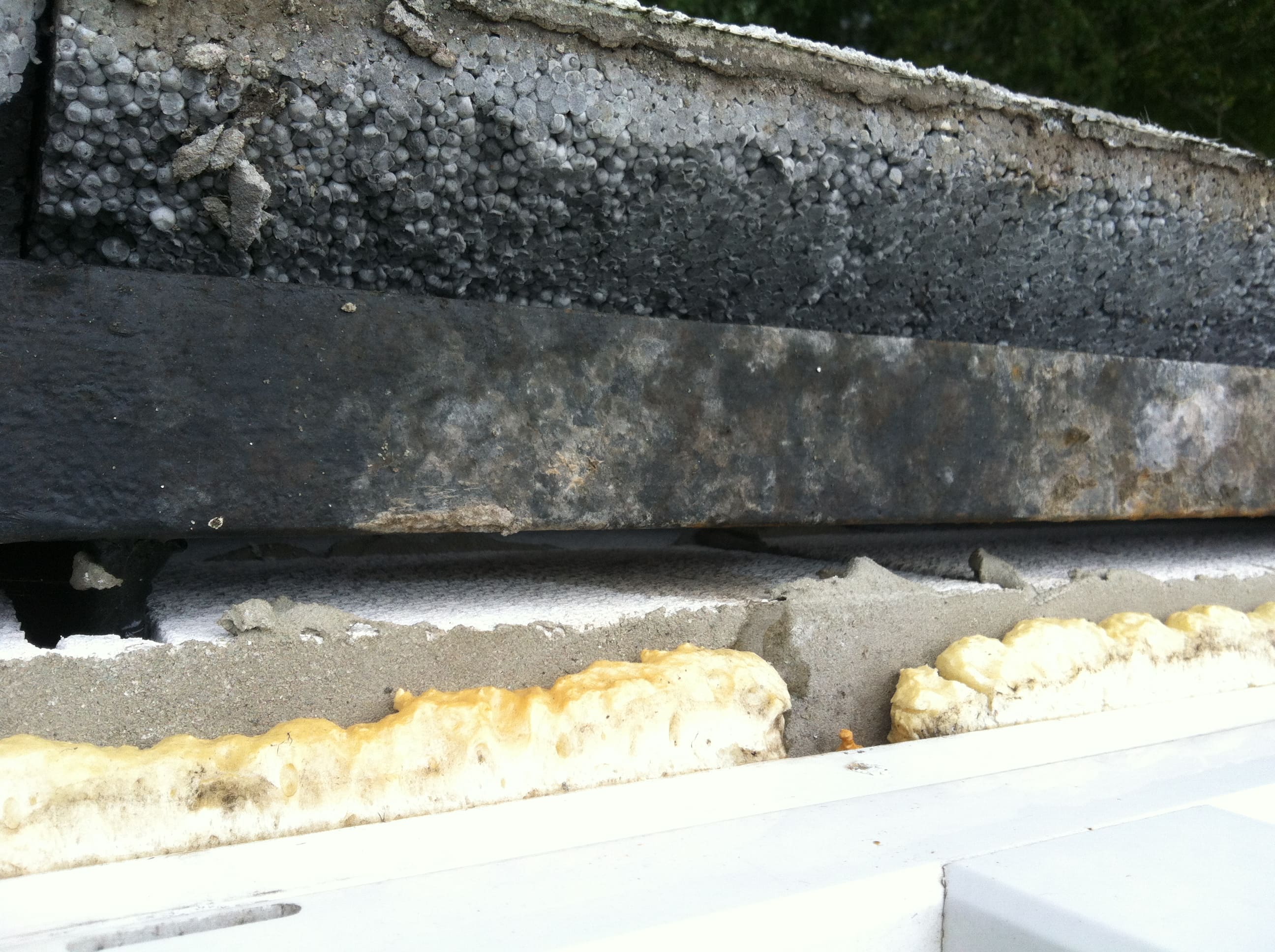

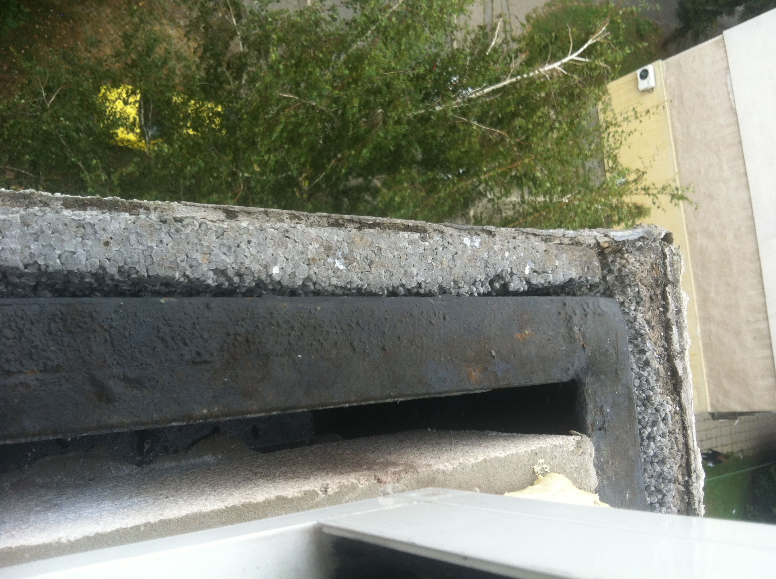

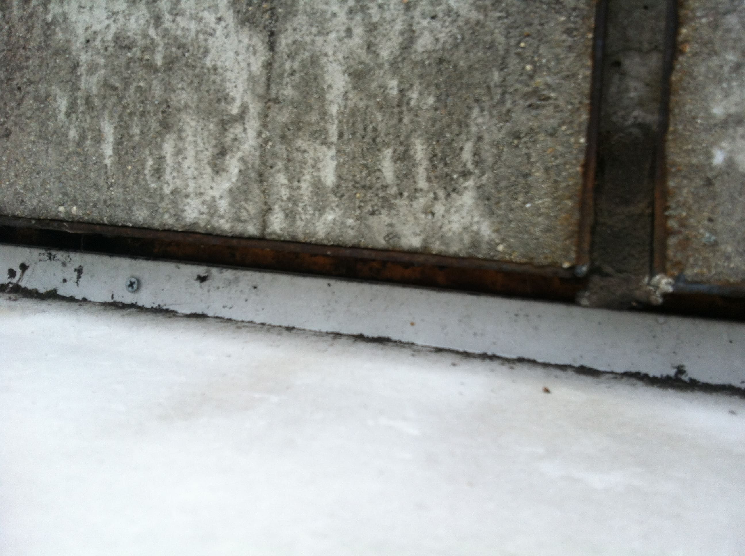

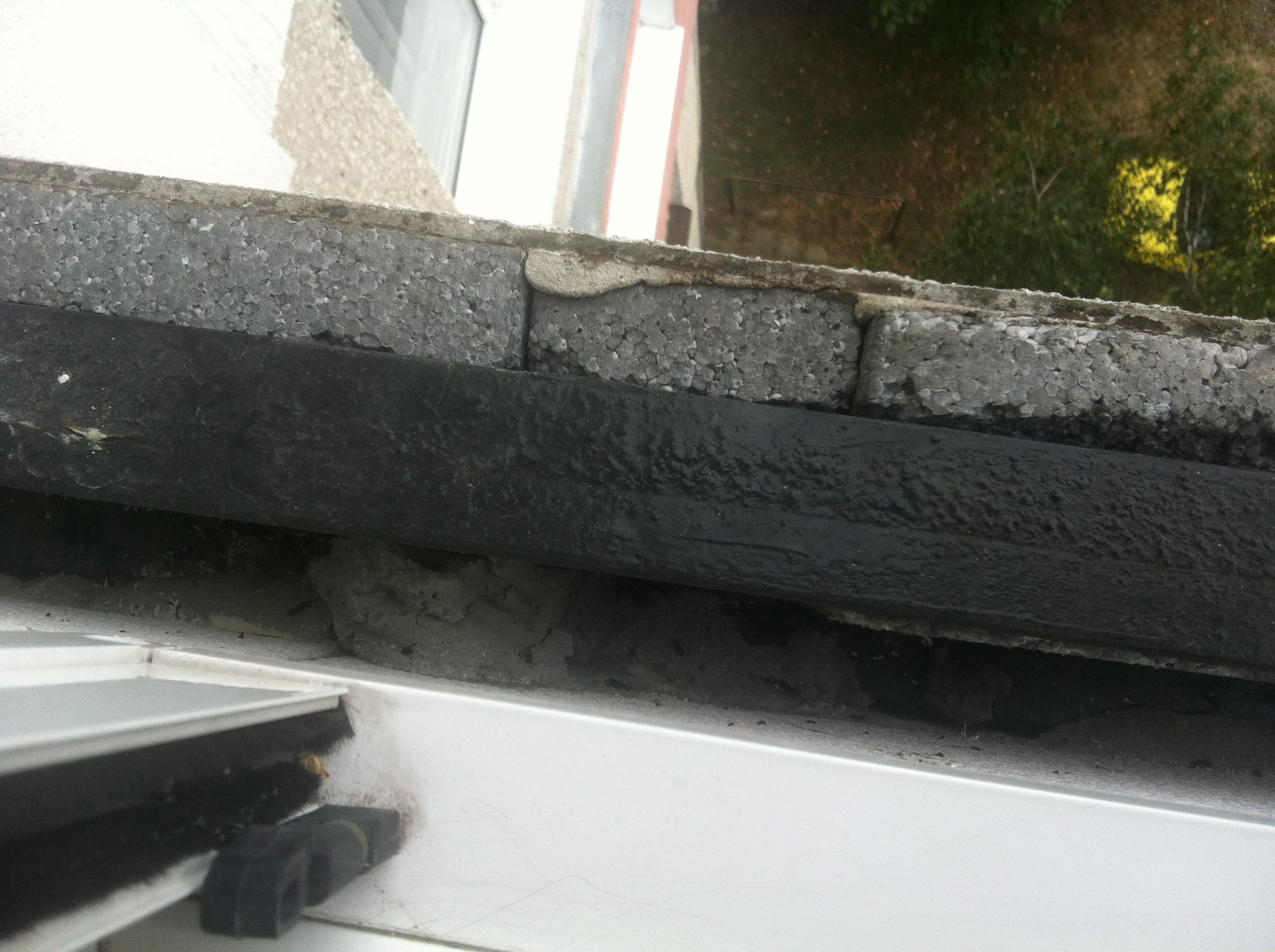

Исках да усвоя балкон така: остъкляване, топлоизолация, плочки на пода, шпакловка и латекс. Така и стана, но постоянната влагата ме отказа от връзката с кухнята. Обвинявах всички фактори и ремонти, само без топлоизолацията. Тази година реших да удължа первазите на прозорците, така че да са по-навън ( не покриваха добре изолацията ). Ето какво се показа отдолу. Според вас това добро изпълнение ли е? Най-отегчен бях, когато видях, че изолацията на "най-мократа" стена отгоре не е довършена и още повече когато изпратих снимките на фирмата изпълнител, а те ми отговориха че тази дупка е просто неизвършена услуга и ако се договорим за заплащане ще я оправят ( в договора ми с тях има гаранция за дефекти, която не е изтекла още ). Посъветвайте ме как да постъпя?
