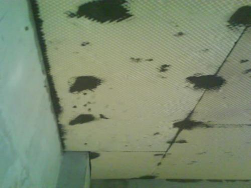

здравейте тук срещам много съвети за вътрешна изолация на апартамен тоот вата и гипскартон която можеби е запредпочитане пред тази със стеропор обаче аз вече започнах да изолирам външните стени и таван със стеропор и спрях защото ми казаха а и прочетох че със него се получава голяма влага и мухъл посъветвайте ме какво да правя тавана съм решил данего развалям но за стените се колебая моля дайте вашето мнение и опит за да реша какво даправя БЛАГОДАРЯ ВИ ПРЕДВАРИТЕЛНО

Дали с вата или със стеропор ако имаш Алуминиева или ПВЦ дограма също може да ти се получи голям конденз. Нужна ти е по мое мнение вътрешна вентилация която да пускаш когато ти се вдигне нивото на влажност във въздуха. Така е ватата е за предпочитане пред стеропора. Ще следя темата с интерес и мен ме чака същото много скоро.

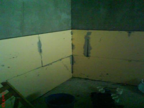

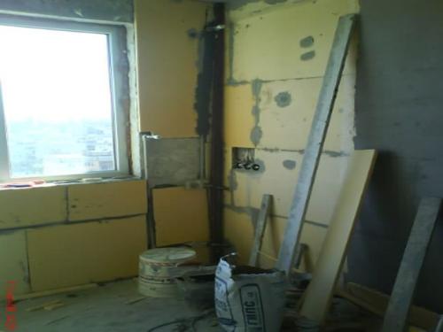

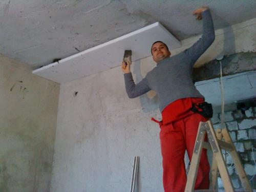

Румене, това не е ли XPS, дето си го сложил на тавана? Тези плоскости няма ли съвсем да запушат тавана и да няма никакво дишане?rumen_iankov написа:![]()
Слагай спокойно само трябва да проветряваш или влогоуловител.Иначе в моя апартамент сложих фибран на пода ,стените и тавана и засега нямам нито мухъл и без да отоплявам имам към 18градуса в апартамента.

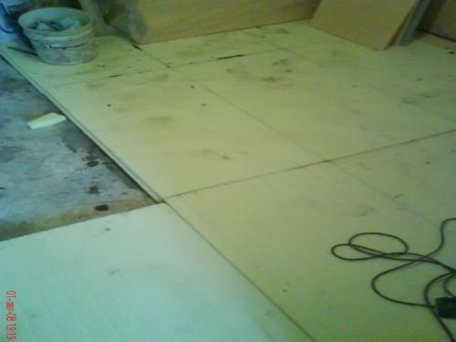

Това правих в къщи.Изолация на пода,на стените и на тавана с фибран 2см.Също имам и външна изолация от 5см стадиопор.Засега нямам мухъл.Единствено имам леко влага около прозореца и то защото не ми остана време да залепя 5 плочки от външната страна на перваза и от там ми се просмука вода.Не налагам мое мнение ,кой как иска да си го направи в тях,но аз съм доволен от тази изолация.
