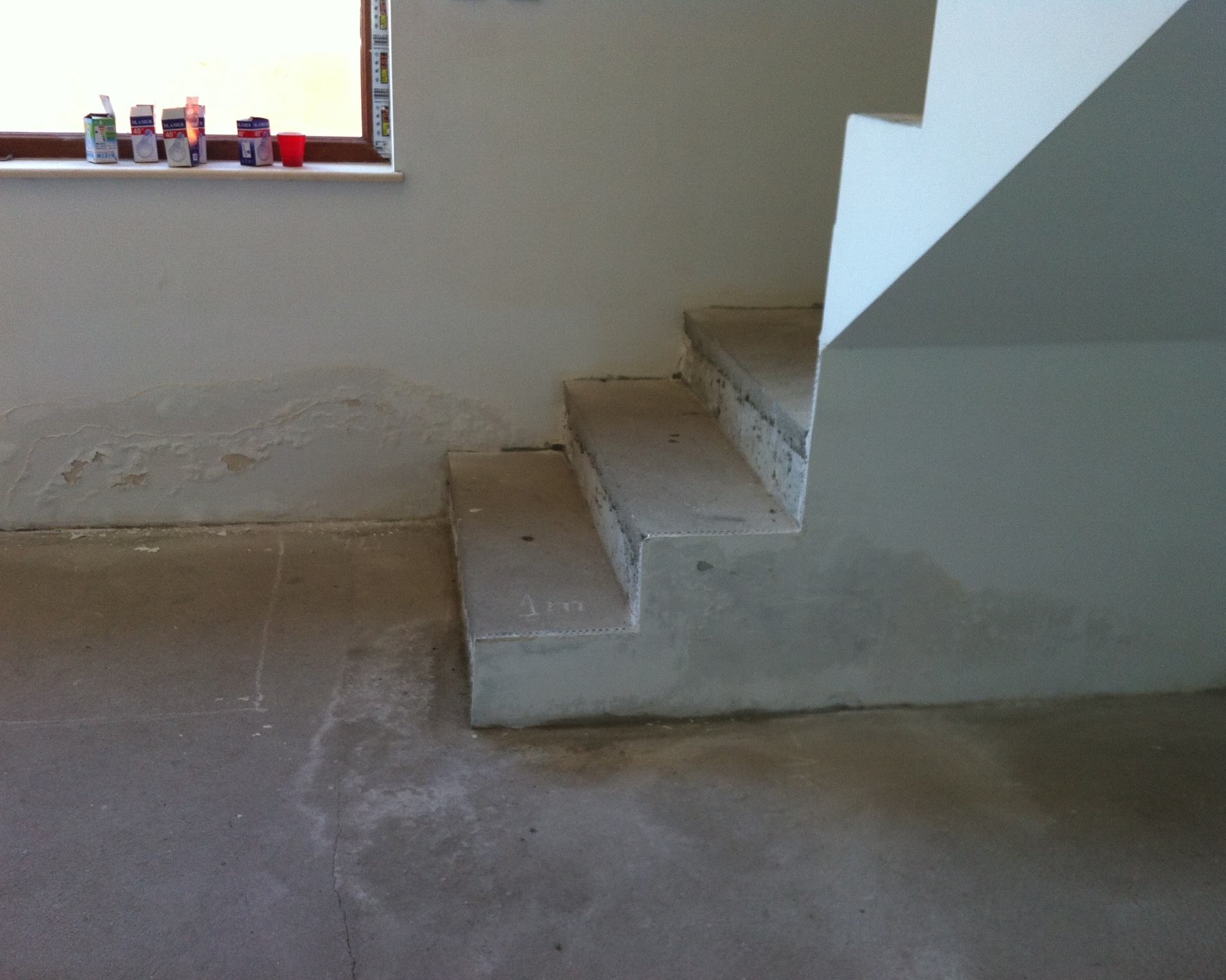

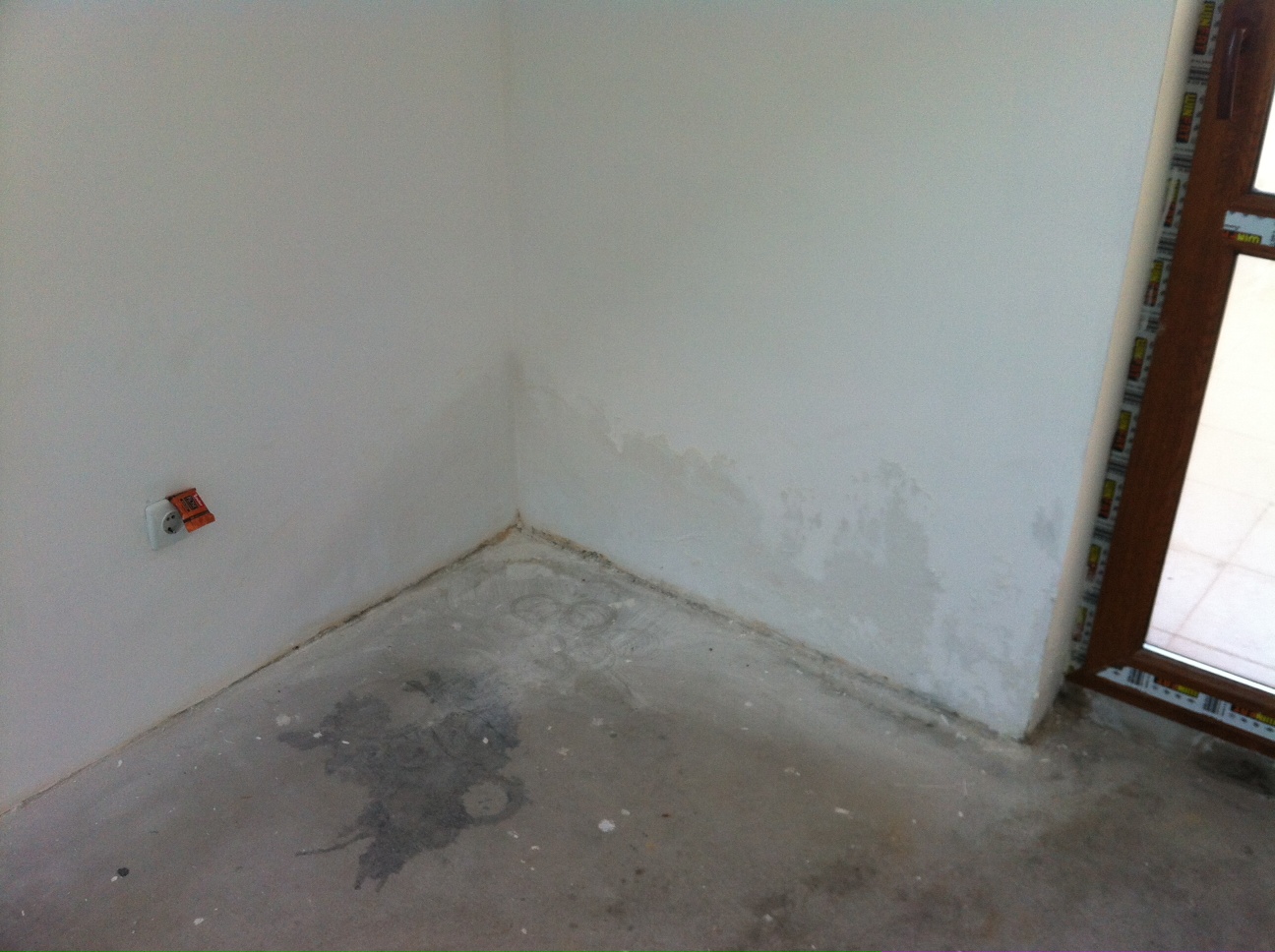

Здравейте! Преди два месеца с приятеля ми предприехме сериозна крачка и си закупихме жилище. Апартамента е ново строителство, разчупен ( мезонет) направо се влюбихме. При последното ми посещение прреди седмица обаче останах потресена. Първото ниво на апартамента е едно голямо помещение (дневна с кухненски ъгъл) пред което по протежението му има голяма, дълга тераса. Стената, която разделя дневната от терасата беше мокра и напукана (около 50 см от пода нагоре), мазилката се беше надула като мекица. На какво може да се дължи това, данеби плочките на терасата да пропускат вода от снеготопенето. Странното е че на същия този етаж има циментови стълби които също са влажни... От къде идва тая влага... Докъто съберем пари за обзавеждане всичко ще е напукано и в мухал..... Какво е това ново строителство незнам!!!!

Нямам думи ако наистина би се наложило да се сменя цялата настилка. За съжаление не мога да проверя дали бие на кухо, защото нямам възможност да отскоча. Качвам няколко не особено сполучливи снимки, защото ги направих от едно клипче, което имам на телефона при първия оглед през началото на есента. Снимките са и от двете тераси.

Според мен проблема е от плочките на терасата, ако не бият на кухо временно решение е само пре-фугирането им. Преди да сте си направили ремонта вътре ви съветвам, да изкъртите старите плочки, да се положи хидроизолация с ленти по всички ъгли и нови плочки задължително мразоустоичиви. За да нямате проблеми и в бъдеще направете малко по - голям наклона на плочките, струва ми се от снимките, че има мокри участъци на които няма добро оттичане на водата.
здравейте,
както казаха колегите по- горе причините може да са 2: първо или хидроизолацията (ако има такава) под плочките е увредена или недобре положена, или има проблем с водоотичането на скатния покрив, който се вижда на една от снимките.
тъй като плочките нямат хидроизолационно предназначение префугиране няма да помогне. Варианта при този проблем е къртене и преизолиране на терасата.
Ако проблема обаче идва от скатния покрив, ремонта там би бил доста по- евтин и не толкова трудоемък.
Съвета ми е да повикате специалист на място, за да ви предложи решение. Потърсете няколко мнения преди пристъпване към ремонт.
