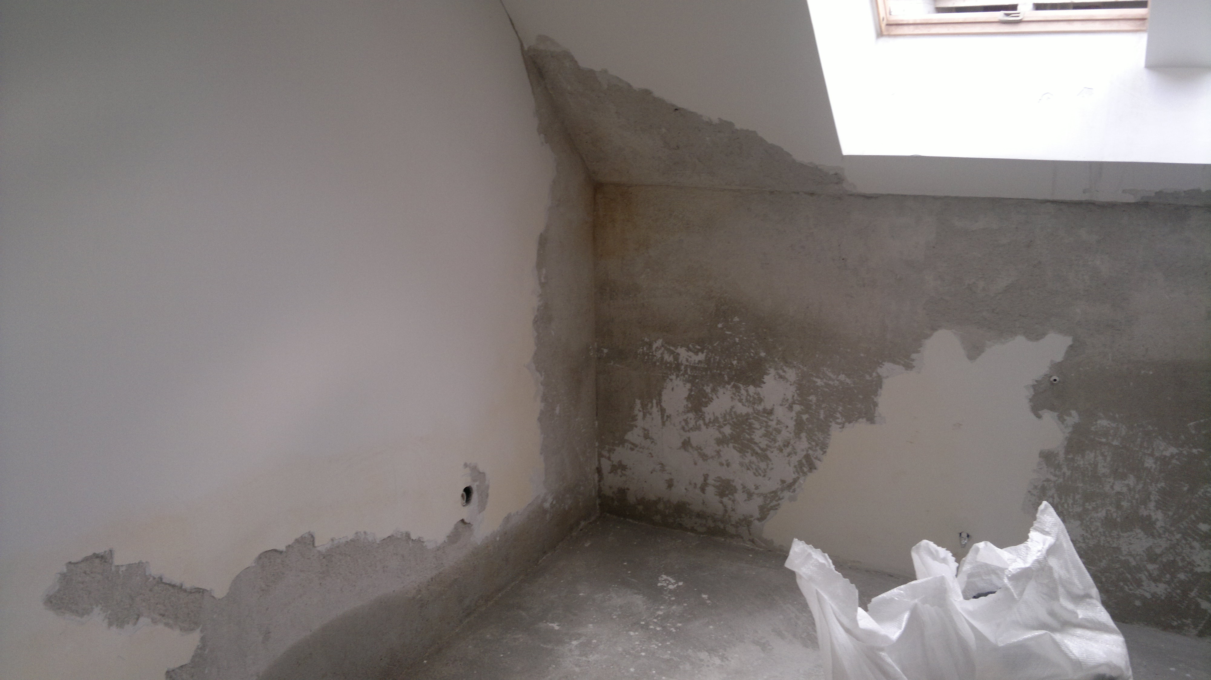

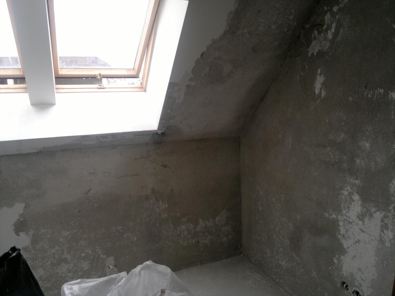

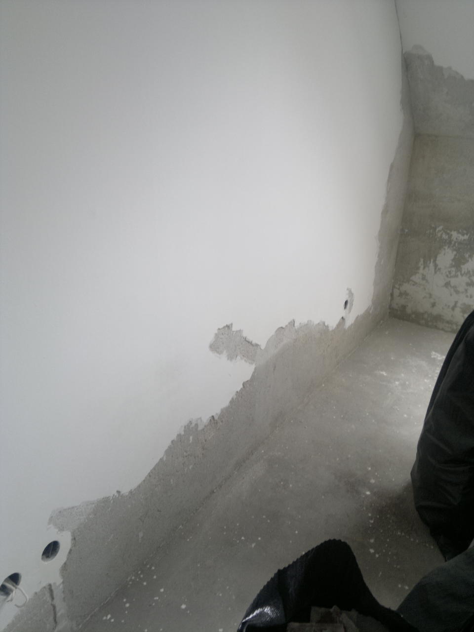

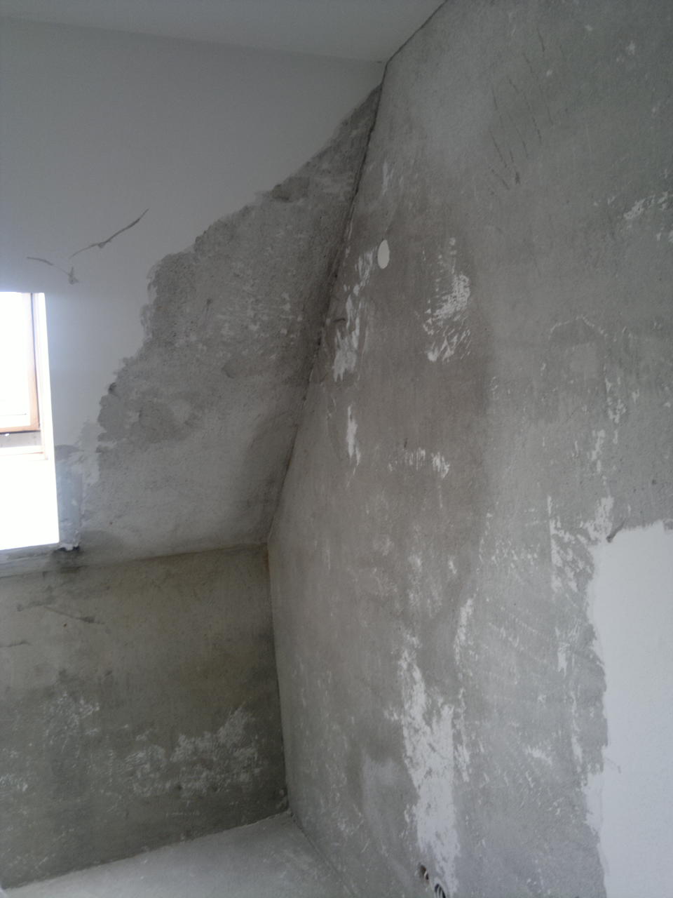

Стаята ми от южната страна (детската) се намира между две съседски тераси. Преди три години избиха малки петна влага в ъглите отляво и от дясно, там където започва наклона на покрива. Влагата се разпространи и обхвана голяма част от стените придружено от чернилка (мухъл). Както ще видите на снимките изстъргах всичко и установих доста влага вече и отдолу по цялата дължина на пода (там където са границите на външните тераси явно), и след това пръсках два пъти обилно с перхидрол (кислородна вода).

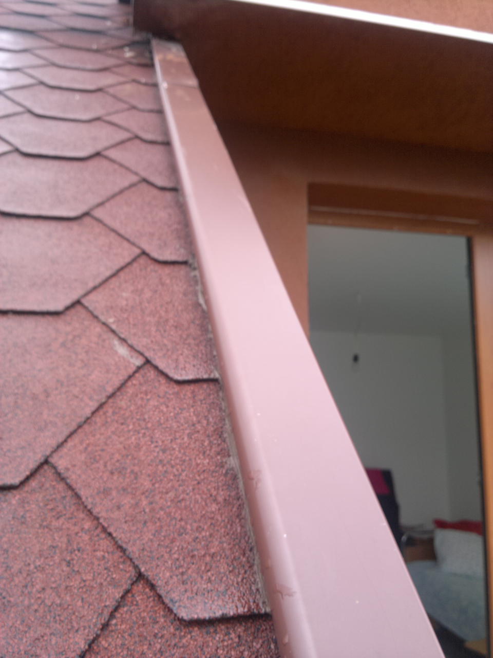

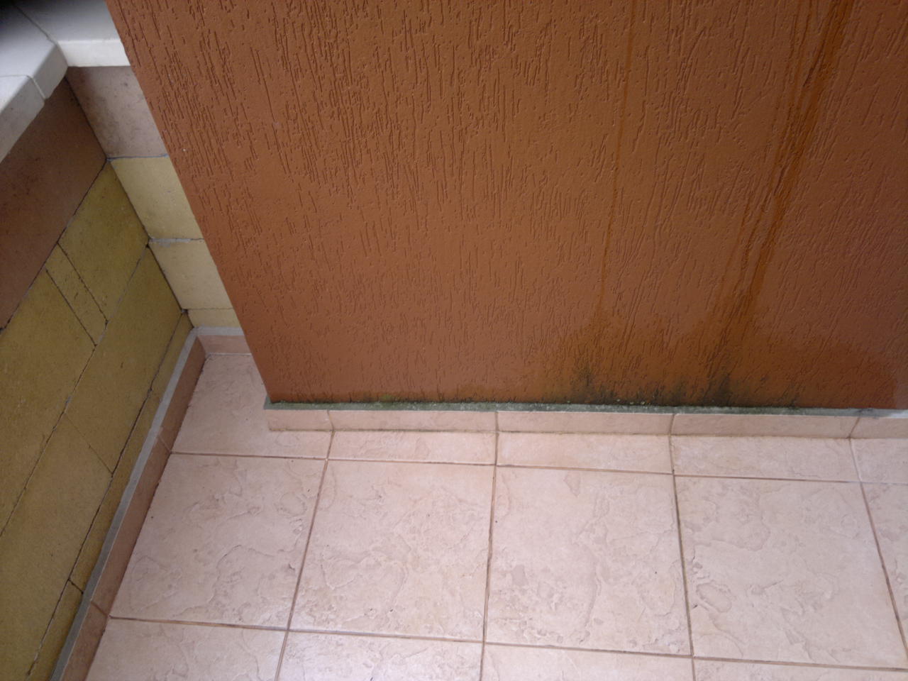

Предполагам че проблемът е от лошо направена завършваща лайсна (изгорял силикон, дупка..) между битумния покрив и стените с хидроизолация. От там може би влиза вода между стената и външната изолация и там задържа като "резервоар" и избива в стаята. Влагата отдолу може да се дължи и от лошо направена хидроизолация на съседните тераси. Прилагам ви снимки на моята тераса, която е от северна страна граничи с хола, и е направена по същия начин, но там нямам проблеми с влагата.

Това е стаята с влагата:
Това е моята тераса:
