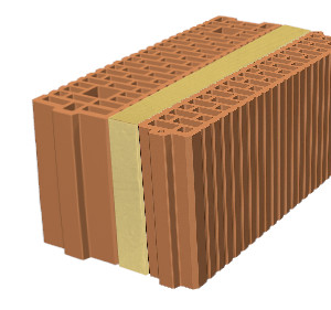

Винербергер предлагат решение с композитна стена (тип „сандвич стена“), изградена от керамични блокове Porotherm 12 N+F, Porotherm 8 N+F и 5 см минерална вата между тях с обемно тегло между 70 и 120 кг/м3.
По този начин се покриват нива на въздушен шум Rw=55-57 dB. Изискванията на наредбата за преградни стени между две жилищни единици е 53 dB. С това решение постигате желания комфорт във вашето жилище.
