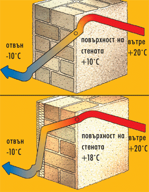

един приател който строи къщи във франциа беше изненадан като го заведох да купува една къща в елена.Той се учуди на външната изолациа при тях навсякъде се прави вътрешна изолациа.обясних му как
е в българия.Неговия отговор беше лаконичен
ЗАЩО ДА СЕ ИЗРАЗХОДВА ЕНЕРГИЯ ЗА ЗАТОПЛЯНЕ НА СТЕНИТЕ???????
затопляне на стените до 18 градуса приблизително едно денонощие
затопляне на въздуха в стаята до 18 градуса 10 минути
			топлоизолациа франциа

Защото после стените отдават тази топлина на стаите през целия отоплителен сезон,затова!!!Пробвай една студена стая да я затопляш всеки път от 2-3 градуса до 18 за 10 минути и после пак да ти изстива, и след няколко дена ми пиши за резултатите!Само да не търсиш помощ от майстори да ти оправят стените от влагата!

За това съм съгласен,но в горния си пост споменаваш,че защо да хабим енергия за затопляне на стените,като може да затоплим въздуха много по-бързо и лесно!Никъде не споменаваш,че си на климатици,които работят постоянно и всички помещения са затоплени равномерно.След това си задай въпроса дали всички жилища в БГ са с климатици и отоплени равномерно през целия сезон,и чак тогава идва ред на моя коментар!

Деликатен е въпросът дали да се отоплява само въздухът или цялата констукция и също дали да се постави външна или вътрешна изолация. Имай предвид, че климатиците както и конвекторите затоплят предимно въздухът в помещението, но какво се случва ако дограмата на жилището е стара и не задържа топлината. От друга страна поставяйки вътрешна изолация от стиропор например се намалява пожарната безопасност в това жилище, поради горимостта му. Правилно е да се санира външно цялото жилище(блок, къща) с подходящ материал, а не поединично на отделни "ивици", за да може сградата да акомулира топлината през зимата и да отделя хлад през лятото.

И аз съм ЗА външната изолация ! Не всеки може да си позволи климатик във всяка стая! Няма да питам колегата за сметката му за ток а и според мен климатика е ненадежден в по дългосрочен план за отопление!Друг е въпроса че ако нямаш постоянна температура в помещенията със вътрешна изолация особенно през зимата влагата е неизбежна!Така че външно е по добре !ако изкаш по бърз ефект сложи си само на тавана! При нас на морето е нормална практика външна изолация и вътрешна само на тавана.Желая  на всички - успех
			Избирането на топлоизолация.. е строго специфично според вида на конструкцията. В някои случаи може да се мине само с външна. Основен проблем освен запазването и задържането на топлината е влагата.. Затова моят съвет е преди човек да се захване да се консултира с някой специалист. Колкото до вътрешната изолация която описваш.. ако си  ползвал EPS (стериопор от мекия) , тои не задържа влагата и при една студена зима влагата от топлите помещения, няма кои да я спира. При контакта със студената стена замръзва съответно падат мазилки.. Нарушава се конструкцията.

			Външната изолация подържа по висока температура на стените през зимата приблизително 18 градуса което е в плюс !!!

Само вътрешна изолация не е добра идея, защото така ще се загуби топло-акумулаторната способност на стената !
