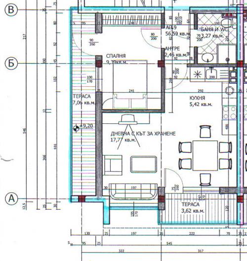

Здравейте!
От днес съм във форума. Дали някои от вас може да ми даде съвет как най-удачно да си проектирам жилището? Ще бъда много благодарна на всички отзовали се на моя въпрос. Качвам и скицата на апартамента.
От една страна много се кефя, че трапезарията, кухнята и къта за хранене са едно цяло, но от друга се притеснявам, че нямаме детска стая?! Кое ще е най-удачното решение в случая? И относно отоплението - кое ще е най-практичното и икономично решение. Благодаря ви предварително.

Според мен просто трябва да решиш какво точно искаш - голям дневен тракт или детска стая??? Според мен терасите са много.Искаше ми се да приложа чертеж но не успях да се справя със скенера.
И така терасата на дневната може да я приобщите към дневната а другата тераса на стане детска стая със къта за хранене.Така ще имате една тераса на спалнята,детска стая и дневна.Размерите на стайте са ваше решение.Но може детската да е с шир 3м./имам в предвид да не следвате зидовете на спалнята а с около 80см по навътре /,така ще ви остане място за секция или тв шкаф.А до колкото отоплението решението е едно - климатизация. Но разбира се много е важно да има апартамента топлоизолация!!!!

Извини ме за кривото чертане

Според мен дългата тераса да си остане , големия простор е по добре от малкия . Дневната по стената на спалнята да стане детска щото децата може да са две , а може и второто да са близначета , така че нека има място за игра в стаята . А късата тераса да се преобщи към кухнята и трапезарията и като се сложи и телевизор на мястото на терасата става и всекидневна и хол . Поне аз бих го направил по следния начин .

Тази стена на дългата тераса не е ли носеща?

Много благодаря на всички, които се отзоваха на молбата ми. Много ми хареса идеята на rosita_pz, но има малък проблем
. Prodi e прав - стената на терасата е носеща, а и в договора имаме клауза да не се правят никакви преустройство по отношение на терасите, т.е. да не се затварят. Какво мислите - дали ще е много кофти ако дневната е преградим и я направим на детска стая. Ще стане голяма кутишка...
По отношение на отоплението - не ми се искаше климатици. Приятели, какво ви е мнението за локалното парно - газ или на ток, предимства и недостатъци, разход и т.н. Ще ви бъда много благодарна. Най-искрено жела на всикчи ви успешен ден

Първо ще отговоря на Проди - значи има два вида конструкции. Едната - носещите елементи са гредите и колоните.За това е напълно забранено тяхното премахване.В тази конструкция зидарията няма носеща функция.До като при втория вид зидарията е носеща заедно с вертикалните и хоризонталните бетонни елементи.А относно договора е много кофти.Провери пак дали не може да се направи нещо.
За отоплението - в апартамента на майка ми се отоплявах ме на парно с ток. Да ви кажа честно не беше много топло и сумите бяха от 500лв. нагоре/говоря за ап.100м2 и за години 1999/.После минахме на газ сметките са от порядъка на 300лв.В моята квартира се отоплявам на климатик /Клас Б и е 40м2/ сметката ми е 100лв/ общо/ и е много топло.За това ви препоръчах климатиците.
