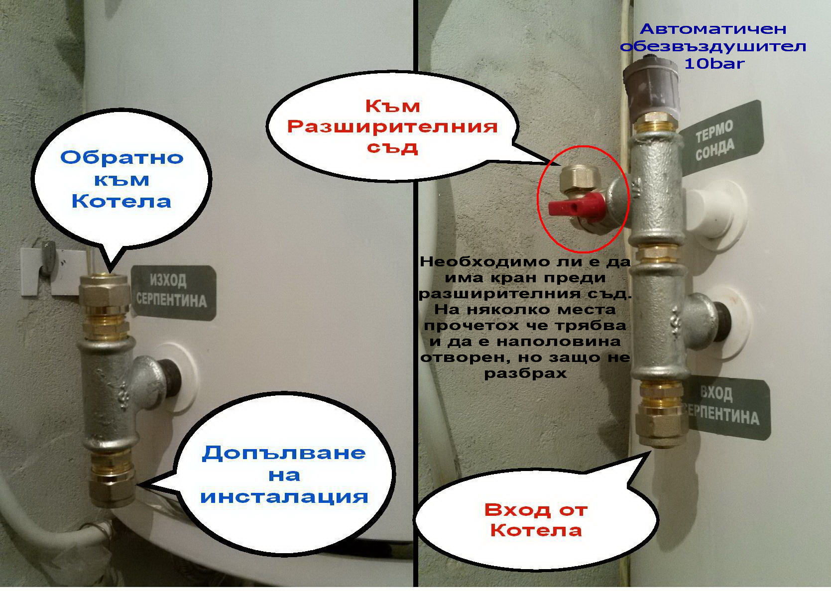

въпроса ми е следния тъй като скоро си смених бойлера и вече е със серпентина и може да се върже към системата. Предвидени са тръби за тази цел при изграждането на инсталацията. Аз имам средни умения за водопровод и със сигурност ще успея да направя връзките. Но моля за точната схема, аз съм направил една предполагаема която се вижда на снимката по долу. Информацията за тази схема съм е събрал от интернет форуми, но моля за компетентна такава:

Не можах да разбера точно какво искате, но "с думи прости" ще се опитам да споделя. Подаващата (топлата) тръба се връзва от горната страна на бойлера, като за целта обозначението на входа при бойлера е с червен цвят. Синият цвят е за връщащата (студената) тръба, която отива обратно в котела за да се подгрее отново до зададената температура на водата. Разширителния съд е разширителен съд за да поеме температурните разлики на водата. Колкото водата е по-топла, толкова нейният обем е по-голям и обратното - студената вода е с по-малък обем. За да не остане инсталацията без вода тези разлики в обема на водата се "компенсират" от разширителния съд. И за да не отива излишно количество вода в разширителния съд, ако е отворен тип, трябва да бъде на възможно най- високата точка в цялата инсталация, в случая - и над бойлера. Дано да съм Ви помогнал!

БЛАГОДАРЯ ти за мнението. Това което е на снимката е точно моята инсталация. ВЪПРОСА МИ БЕШЕ:
Правилно ли са монтирани елементите на снимката защото аз съм ги правил.
Срещу всеки извод съм описал какво ще се върже (ПРАВИЛНО ЛИ Е написаното) а по отношение на разширителния съд ДА той е над бойлера залепен до тавана. Пак на снимката където съм писал че се връзва разширителния съд трябва ли да има този кран който да е наполовина отворен или това е грешно

На пътя на РС , не се препоръчва/забранено е/ да се монтира каквато и да е спирателна арматура!
