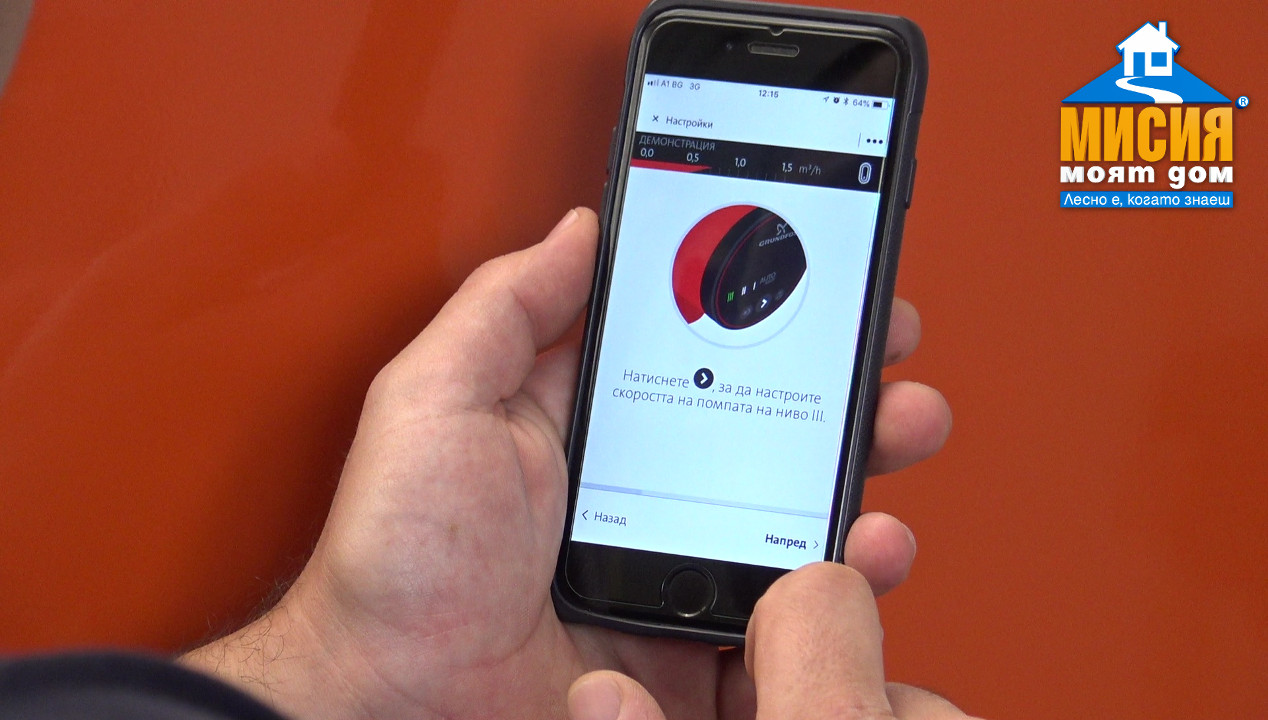

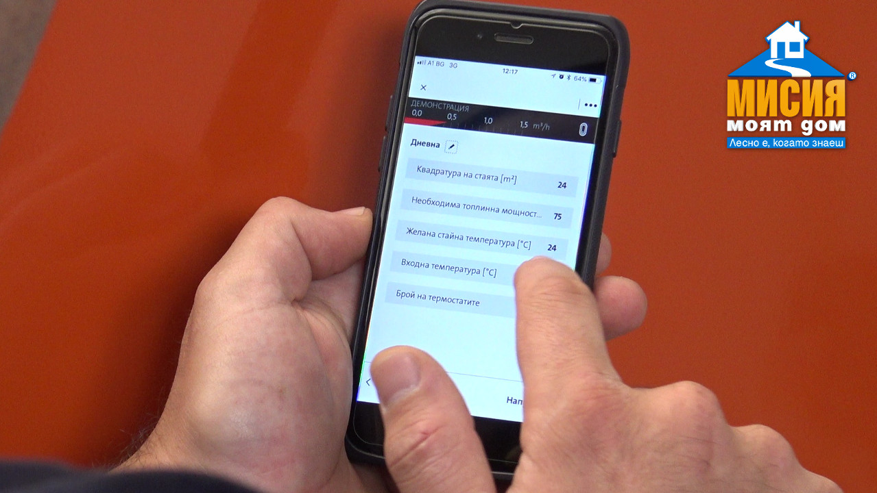

Важно е да направите правилен хидравличен баланс на системата, за да имате правилна работа на радиаторите.
В едно от следващите предавания ще покажем защо и как се прави хидравличен балан с помпа на Grundfos.
Следете нашата Facebook страница (https://www.facebook.com/MisiaMoiatDom), за да знаете кога ще бъде излъчено.
