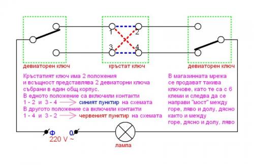

Трябват ти два девяторни ключа и един кръстат,който се свързва мажду двата девятора на втория етаж.Така може да направиш девятора да се командва от колкото места си искаш,а най-лесно е да си сложиш стълбищен автомат,всичките му бутони са паралелно включеви и можеш да сложиш колкото пожелаеш.Автомата си изключва сам след колкото време си го ностроиш.

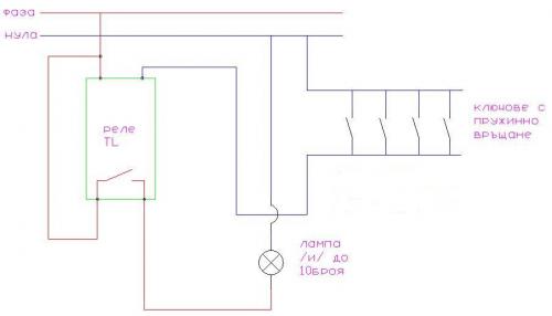

paveto, предполагам че искаш да имаш поне 3 ключа, от които да се командвяат лампите. Ето ти 2 варианта - с реле
Използва се импулсно реле. то си променя състоянието на контакта при всеки следващ импулс - така лампата се пали и гаси гато се подава импулси от ключовете, които са с пружинно връщане - като тези в стълбищата на блоковете.
и с кръстат ключ
и с кръстат ключ

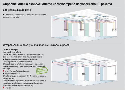

колегата daley е показал решението много правилно. На картинката по-долу е показано как биха изглеждали инсталациите в двата варианта.
Повече подробности за осветителните инсталации можете да намерите на http://www.schneiderelectric.bg/bgnew/downloads/distribution/Kyklos/Kyklos.pdf
