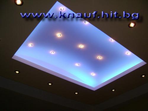

Здравейте.Има ли някъкви особености при поставянето на скрито осветление и какви лампи се използват за него да кажем като това на снимката.
За скрито осветление се използва главно луминисцентни шини с различна дължина - http://elkab-bg.com/page.php?n=68915&SiteID=674 , плюса при тях е че излизат по евтино като продукт, но за сметка на това от инвестиционна гледна точка излизат по скъпо, тъй като тяхната консумация на ток е на 118см. е 28вата, на 88см е 21вата, на 55см е 13вата и на 31см е 8вата, докато при диодната лента на метър консумацията е 2.4вата при 30диода и 4.8вата при 60диода или при диодния маркуч на метър е 1.5вата! Като ефект най-добре изглеждащо скрито осветление се получава при диодната лента с 60диода на метър! И понеже диодната лента е на 12волта ще ви трябва трансформатор за лед! 30ватов трансформатор струва 24.14 без ДДС , диодна лента с 60диода струва 10.84 без ДДС на метър! При по голямо количество има отстъпки от тези цени.
