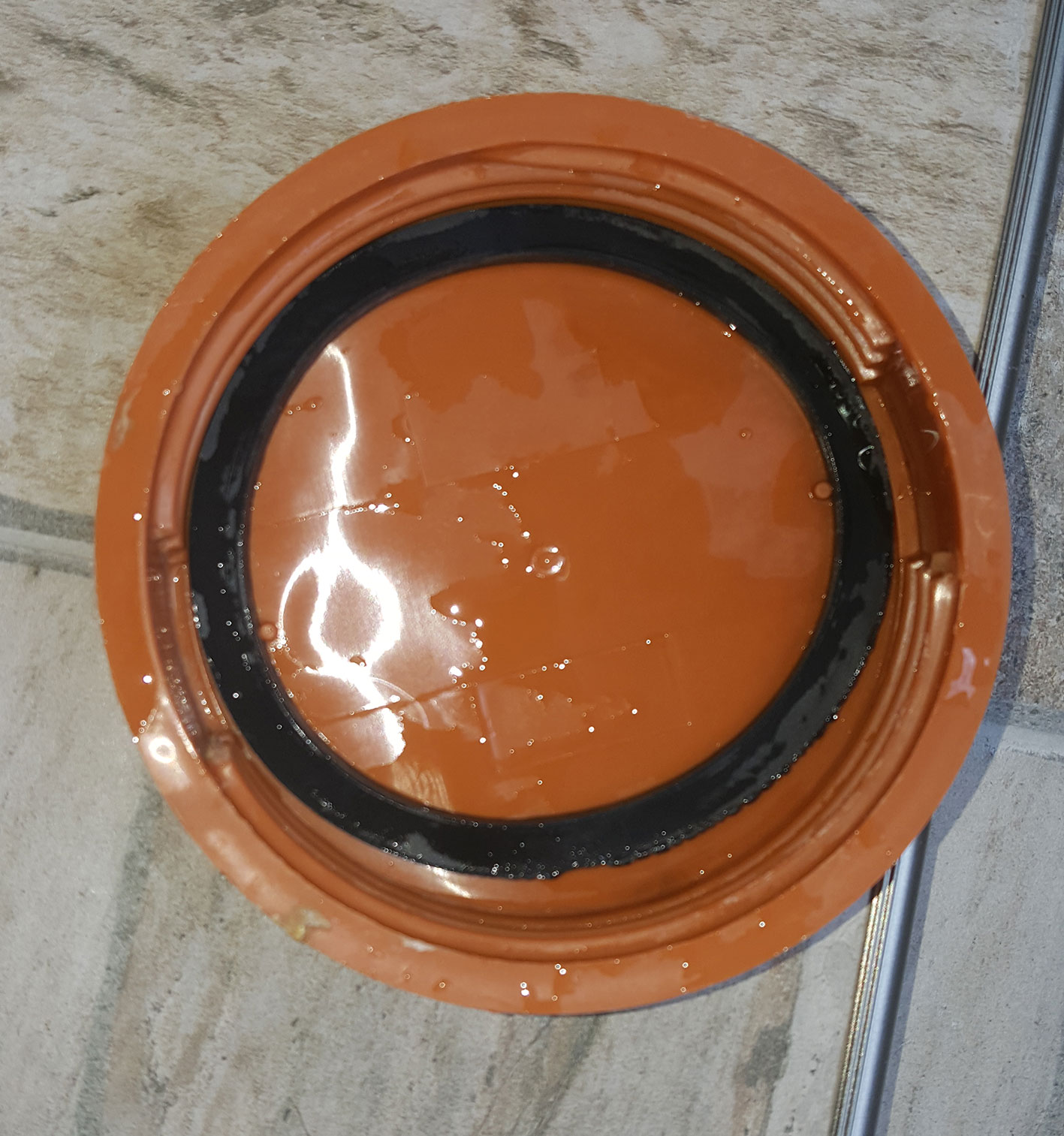

За съжаление това е един от сериозните проблеми на ревизиите на канализацията. Днес вече има много по-добри и по-надеждни, но начина на сменяване е доста сложен и труден, че и всичко е свързано с пари.
Имали сте късмет, че сте намерили от стария модел ревизия, че даже и с нова капачка. В действителност след време и тази гарнитура ще се деформира и отново ще започнете "ходене по мъките". Единият от вариантите е да свалите капачката, да обмажете гнездото на гарнитурата със силикон - санитарен, след това да поставите гарнитурата на място в гнездото и в капачката, да обмажете и нея (гарнитурата) със санитарен силикон и да навиете ревизионната капачка на мястото и. И като резултат, вместо да я подменяте след година време по този начин ще увеличите срока на годност, но пак ще дойде време за подмяна на гарнитурата.
Благодарение на дългогодишния си опит съм установил, че едно мое решение се оказа повече от добро и където съм го внедрил повече не са се обаждали за този проблем. За съжаление и тук ще срещнете трудност, защото трудно и не навсякъде се намират вътрешни автомобилни гуми. Решението е следното: Купувате вътрешна автомобилна гума, изрязвате от нея едно парче с размер малко по-голям от ревизионната капачка, след това оформяте изрязаната гума по вътрешния размер на капачката и пак с помощта на силикона действате по горе описания начин, и... проблема е решен за "вечни времена". Ако се случи все пак да тече (капе) вероятността е най-вече в неправилното изрязване на гуменото парче. Препоръчително е външния диаметър да е максимално плътен по размера на капачката.
Успех!
