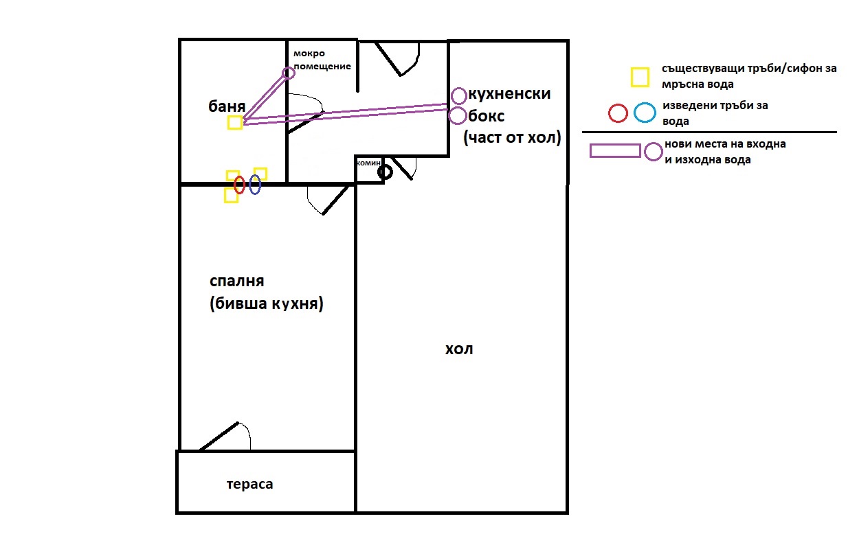

Здравейте и за много години,
отскоро сме в жилището и искаме да преместим кухнята в хола, в който пък има ниша и е позиционирана спалнята.
Идеята е да се усвои пространството в хола като кухн.бокс, за да има отделна стая-спалня.
Също така в коридора има вграден гардероб, който ще бъде премахнат и в него ще бъдат поставени пералня и сушилня.
Първоначалната идея беше т.нар нов кухненски бокс и коридора да бъдат повдигнати върху изкуствен/втори под с височина 10см през който да минават тръбите от новият кухн.бокс до банята.
Приемам всякакви идеи как могат да се случат нещата, относно материали, начин на отремонтиране и т.н.

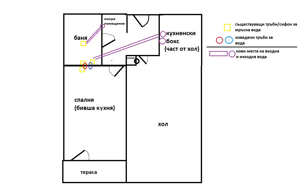

По долу се постарах да нарисувам схема на жилището и къде ни е идеята да бъде усвоено пространството за кухненски бокс и перално помещение с входини тръби за чистата и мръсна вода.
За мръсната вода мисля да използвам пвц тръба Ф50, като разстоянието между стената на новият бокс и банята е около 3.5м или малко отгоре зависи кой канал се избере да бъде използван за отводняванете. И наклом 1см на всеки метър.
За чистата вода - полиетиленови или други тръби Ф20 (като топлата идва от бойлер)

Замисълът е добър, но както се казва: "Жената каза и ние решихме". Според написаното разбирам, че ще правите допълнителен под или подиум, за да скриете тръбите. До тук добре, но има (НЕ) едно голямо "НО". Относно прокарването на водопроводната инсталация проблем няма да имате, но така, както виждам скицата (чертежа) се явява сравнително дълго разстояние за канализацията. Тръбата за канала трябва да е стандартния размер ф50 и с възможно най-малко "чупки" изразяващи се във вид на колена. За това разстояние на канализацията трябва ЗАДЪЛЖИТЕЛНО да спазите наклона от 2% или казано на народен език на всеки 2 м трябва да имате наклон от 2 см. Не знам в какъв апартамент живеете, но ако канала минава през носещи стени, то целостта на стените на бива да се нарушава. Има вероятност при тези технически нормативи да се наложи пода да бъде вдигнат с повече от предполагаемите (според вас) 10 см. Ако трябва да бъде спазван закона, за да направите това "подобрение" трябва да имате съгласието на съседите под вас и да Ви бъде издаден архитектурен план от съответната община, нещо, с което никой не се съобразява, но ако "утре" протече от канала или водопровода и съсипете жилището на съседите си, ще трябва да поемете разходите и за техния ремонт. Не напразно кухните и баните се с "огледални" стени, защото разстоянието на канала е най-малко, а това разстояние води до по-малко проблеми.
Има много "НО" с които трябва да се съобразите, а изпълнението трябва да е повече от перфектно. В заключение ще споделя, че прехвалените водопроводни тръби издържат около 10 - 15 години, след което трябва да ги сменяте с нови. Навсякъде рекламират, че полипропиленовите тръби издържат 50 год., но умишлено "забравят" да споменат, че издържат 50 год, ако тече само студена вода.

Именно положението е нещо подобно на "Жената каза и ние решихме", но всичко е заради увеличение на членовете на семейството и отлагане закупуването на ново жилище за около 4-5г.
Разстоянието от новото място на мивката до най-близката канализация( средният в банята е близо 4м.) ( Този в ляво е на мивката в банята и е около 3.5м но трябва едно коляно 45градуса може би)
Нещо което не споменах отгоре, но предполагам е масово и хората го знаят, че банята по принцип е повдигната с 10см от основното ниво на жилището.
Цялостта на стените няма да се нарушава с изключение на 3 дупки за тръбите. Вече ако е възможно до някаква степен да се вкопаят ще бъде в пода под плочките в момента. И след това нова замазка и нов ред било ламинат/ламиниран паркет/ плочки или каквото се реши на момента.
Съседите под нас нямат против. До въпроса с общината не сме проучили точно как се случват нещата, но ако който го прави ни гарантира документално че няма да протече и да ми наводни съседите - ще се случи и това. Колкото и да е странно на 90% от хората които не го правят.
