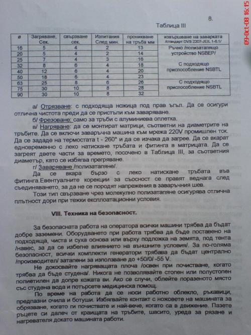

За това има тахнологично време за нагряване,примерно при работна температура 260 градуса на поялника, според диаметрите съответно:
ф20 - 6 сек.
ф25 - 8 сек.
ф32 - 12 сек.
Ако спазваш тези условия и предварително съсипеш 1м тръба и 5-6 фитинга,сигурен съм ще постигнеш желания ефект
ф20 - 6 сек.
ф25 - 8 сек.
ф32 - 12 сек.

А за ф63 колко време трябваdanisaw написа:За това има тахнологично време за нагряване,примерно при работна температура 260 градуса на поялника, според диаметрите съответно:
ф20 - 6 сек.
ф25 - 8 сек.
ф32 - 12 сек.
Вик,ремонт на бани 0887737270
http://rumen1972.snimka.bg/
rumen_iankov написа:А за ф63 колко време трябваdanisaw написа:За това има тахнологично време за нагряване,примерно при работна температура 260 градуса на поялника, според диаметрите съответно:
ф20 - 6 сек.
ф25 - 8 сек.
ф32 - 12 сек.
Смятам че това е задоволително
За повече инфо пишете,ще се радвам да помогна
