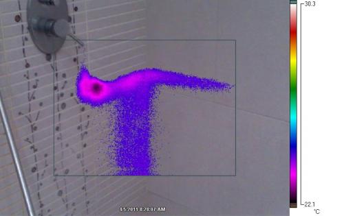

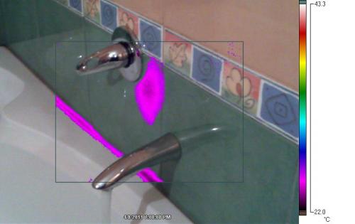

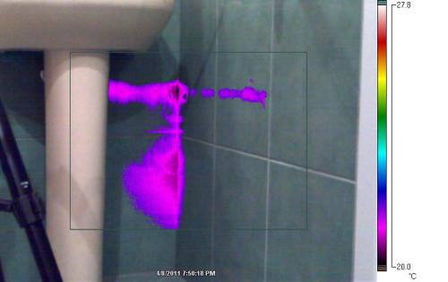

Получените термограми от обследването се обработват софтуерно за да се изчисти образа. Всяка подозрителна зона от ИЧ спектър се проверява с RWS скенер или с професионален влагомер. Накрая трябва да се получат следните образи:
