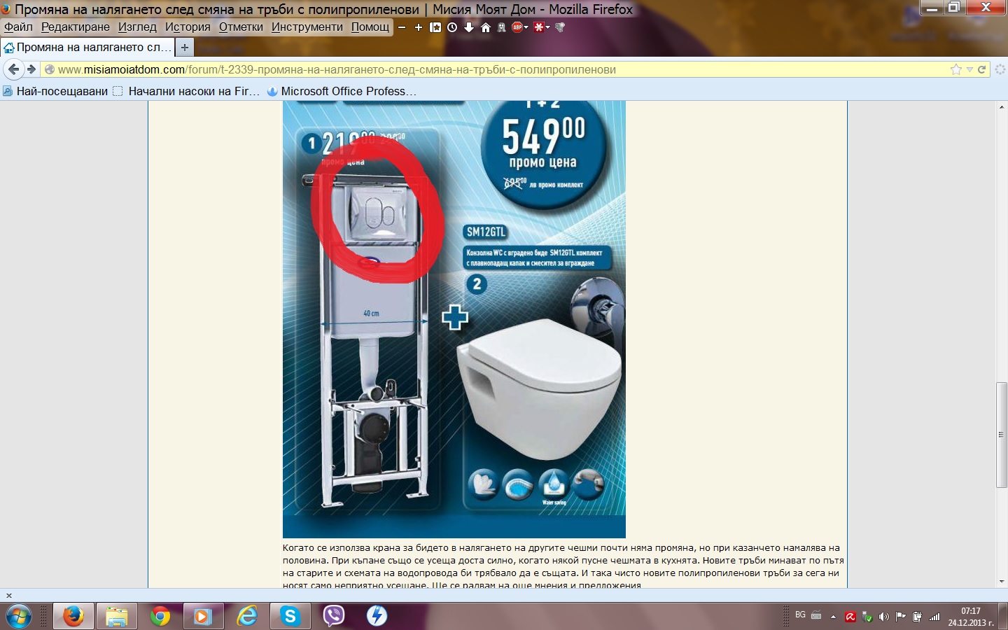

От това което казвате, извода е, че някъде след водопровода на казанчето заварката е прегрята и тръбата е "полузапушена", т.е. вътрешния диаметър на тръбата е по-малък. За съжаление, ако искате да се оправи налягането, ще трябва да се преработва водопроводната инсталация, а това е свързано отново с време и ... с финансови средства. При правилно заваряване на тръбите, не би трябвало да има такава фрапираща разлика в налягането на водата, независимо, че казанчето е първа точка на водопровода. За да не чувствате толкова болезнено разликата в налягането, може да намалите силата на водата в казанчето. За целта трябва да свалите декоративния бутон за водата, под него би трябвало да има още един капак, а вътре в казанчето, има спирателен кран, от който можете да намалите, или даже да спрете водата, в случай на авария.
Надявам се тази снимка да Ви помогне! Успех!
